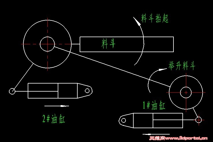

如下图一机构,要求:
& S* |2 R6 g& y" I) \2 T0 k1、1#油缸如图示箭头运动,料斗举升。
/ V) p6 q" R4 L  |/ Z2、2#油缸如图示箭头运动,料斗右端抬起。
7 d- [4 N" Y6 X: [6 V4 U9 M3、料斗在举升的过程中,料斗的右端需要抬起,料斗始终保持水平(不太严格,但须大致平衡)。0 M. z$ T/ L( p9 y4 k- `
% A7 g0 Y' C# h$ W+ r; Q- }
目的:两根油缸的同时运动,保持料斗水平。
4 E, [2 w" M2 o * k% @2 X3 O; m0 A% T- a( t& P
机构图很不准确,但能说明问题:系统设计时需要2#油缸随1#油缸动作。怎样控制比较合适。

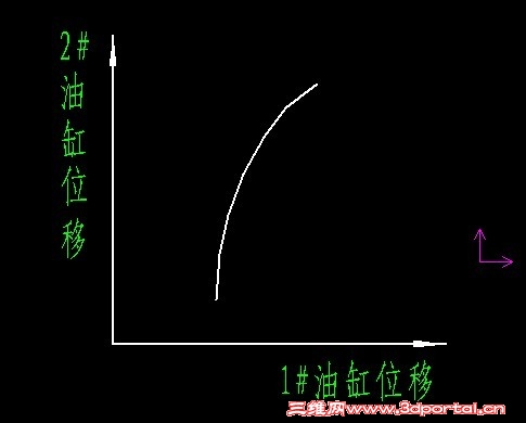

两根油缸的大致位移关系:
. j7 \, ^5 \1 Y8 a( O' _, U4 x" X
发表于 2011-5-26 18:19:57 | 显示全部楼层 来自: 中国重庆
要实现水平,必然要求主旋转副和第二旋转副每时每刻旋转角度大小相等方向相反。" q, |5 P' C/ t" |  j6 ]# I7 e) `
换言之,就是一二油缸之间的位移(速度)需要保持一个恒定的比值。
( q9 M- D* I2 W3 r5 _% Z如果有个分流阀,始终让供应到两个油缸的流量成这个比值,那么料斗的平衡就能保持。" m/ [5 G/ X( B: j( r; B  u
8 B5 [* z& n. o/ C; N但是分流阀有累计误差,所以需要在两个油缸上均设一个零位传感器,零位传感器的位置就是水平的。以后两个油缸每次运行到零位传感器,都自动进行校正。

) T1 w9 `9 b. R' K8 `+ M考虑过用定比分流阀,但作图后看到它的两个位移不是直线关系呀。

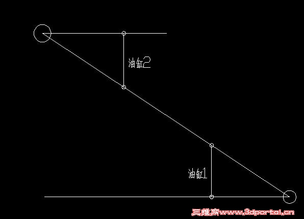

结构上可以改么,改成如图就很简单了,2个油缸串联同步。
3 x+ L+ e* L1 R, K: ^1 I

发表于 2011-5-28 08:05:13 | 显示全部楼层 来自: 中国江苏南通
搞不明白这油缸为什么是双曲线?9 R9 z7 m" D$ Q- q3 @9 {8 @
本身油缸仅能水平动作,仅动作幅度及频率不一致,加位移传感器和比例阀应可以解决的

发表于 2011-5-29 14:04:39 | 显示全部楼层 来自: 中国福建龙岩
我也觉得用油缸串联保持同步挺好的。

 楼主| 发表于 2011-5-29 18:22:05 | 显示全部楼层 来自: 中国河南安阳
我也觉得用油缸串联保持同步挺好的。9 b) h2 d2 ]1 O2 Q' C- ^
zplijifeng 发表于 2011-5-29 14:04 http://www.3dportal.cn/discuz/images/common/back.gif
6 x9 J" T( y: K1 G. s
5 s' ~( n2 C1 Q
不是直线运动,不存在同步。
