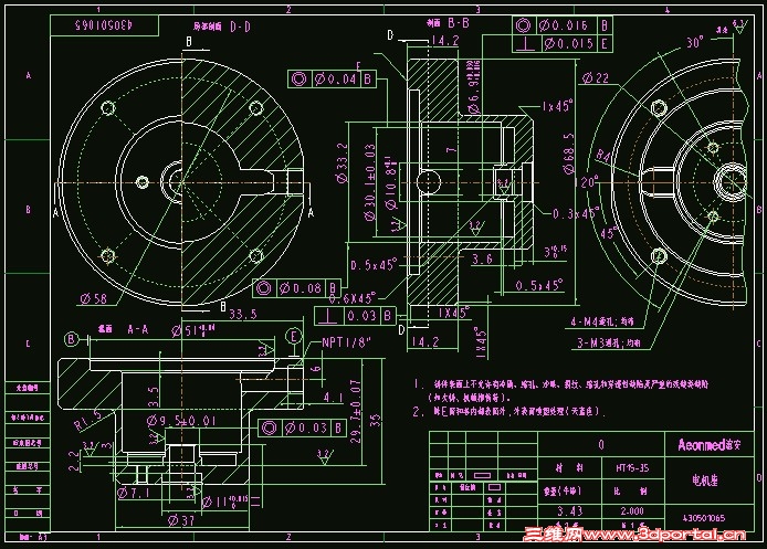

[求助] NPT锥管螺纹在PROE中怎么加工
发表于 2011-5-26 20:33:04 | 显示全部楼层 |阅读模式 来自: 新加坡
NPT锥管螺纹铣削加工在PROE中怎么做?

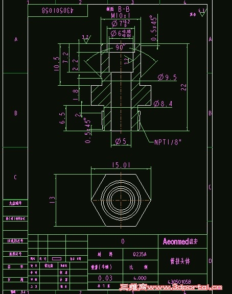

我是先旋转去除材料制作1:16圆锥孔,再用修饰螺纹方式制造NPT锥管螺纹,最后引线标注即可.
