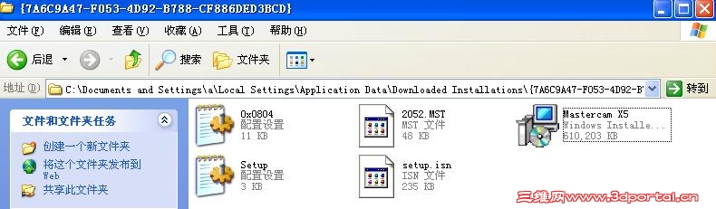

1 T  k1 s! R2 D' b' |- W0 e9 J" j首先:请在文件夹选项里面去掉,隐藏受保护的操作系统文件(推荐).选项,选中,选择所有文件和文件夹) U! |2 q1 P- k. J+ Q  b) Q
& _" S0 P. |; D( n* }5 A/ Z
* x4 \' I$ `( k: H' p3 S5 H然后打开你的系统分区 (默认C盘)
" @& p/ h2 }, l6 x. y4 J5 }XP系统下:+ z7 @% @( Z( B$ N1 ^
C:\Documents and Settings\<你的用户名>\Local Settings\Application Data\Downloaded Installations目录
  O5 M$ p3 C" x  |9 A( q8 }WIN7系统下- _2 p9 M- t/ {' R* [! |+ O
C:\Users\<你的用户名>\Local Settings\Downloaded Installations目录
0 R9 E" e' Q8 t  u里面会有个类似于{7A6C9A47-F053-4D92-B788-CF886DED3BCD}的文件名(随机) 打开后里面有 Mastercam x5.msi等五个文件,目录大小为596M.确认后删除掉{7A6C9A47-F053-4D92-B788-CF886DED3BCD}目录
7 S" O  c1 p, \2 H. W' M$ a8 M" K  Z8 J! z, X/ B
2.jpg 8 J: r: y7 d' l" p- X) M# y1 b

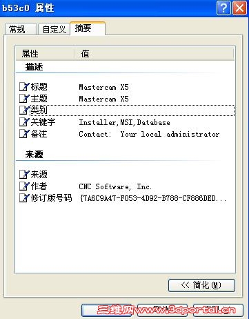

# z0 w! r) F; t% s( Z( h然后继续打开C:\WINDOWS\Installer目录 里面会有一个b554e.msi (随机名) 大小为596M 属性中摘要写着 mastercam x5+ Q9 z7 S! ?0 f6 z. O
3 j- m. ]" @  p& r) b' S( ~& L; R5 W% A- A7 m- T7 o7 q" u
删除掉即可 如果你安装了MU1 则可能还有个 XXXX.MSI (随机名) 大小400M的文件 此为MU1升级的文件 一并删除
