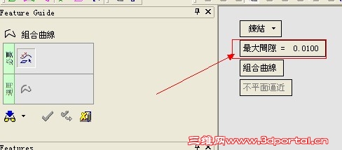

. v" W9 K* U% B5 S8 W; V5 l# x最大轮廓间隙,这不是什么新功能吧,E9也有: ?  ~3 M: Q8 k6 N, J3 C0 Q: l8 B* N
意思是,你选的轮廓允许有小于等于该值的段差(缺口),系统会自动忽略段差,把它认作一条完整的轮廓

3# ytsunwjb13 是加工里的参数,曲面公差和偏移里新加入的参数,不是选轮廓,E9是有的,主要是为了吸引大家主意,这问题开思网没人回答。
