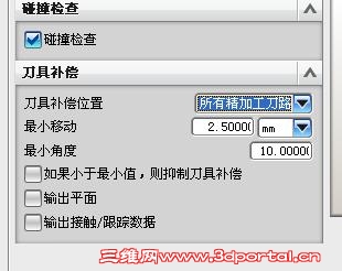

刀具半径补偿 有三个选项
! g, x* X' Y: H4 F; W/ s# ?; ^+ l
8 g  I, U3 B1 C6 c3 T2 ]0 O( U8 G4 X. M1)无) |/ L" h8 G. B" V6 u
2)所有精加工刀路7 ?. \3 k6 v9 F( f
3)最终精加工刀路7 F, `" k* F+ ~* ~/ y3 T
0 r1 J' Q% r5 m  z0 T8 J
如图所示:* Z1 N% [5 c% K0 _- }2 M
5 S' J' T& q  C: C
请问各位大侠
! x. {0 @. F. J, {" X% u% s* s- h2 T# M: o8 e1 _
2)和3)有什么区别?
6 r+ P/ [% }7 L4 R& i
' c3 N0 E4 ]1 l4 Y) J+ T3 x一般选择哪个.....

哥们 看你怎么用了  5 e, d* {9 f+ k% y! I1 j
刀具半径补偿 有三个选项9 O/ S& n; q5 a7 o8 G1 n" L  L) g
2)所有精加工刀路是所有刀路都有半径补偿6 s4 n6 M" K0 a/ s) S3 O
3)最终精加工刀路最后精加工有补偿

我点了 所有精加工刀路 咋处理出来的程序 无G41和g40...
