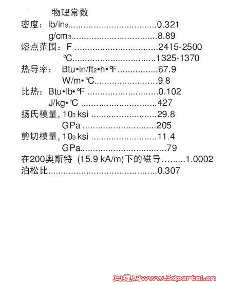

有人知道哈氏c-276合金的泊松比和热应力值么。。。。。
发表于 2011-5-29 23:28:59 | 显示全部楼层 来自: 中国江苏泰州
tdragonfu + 2 应助
