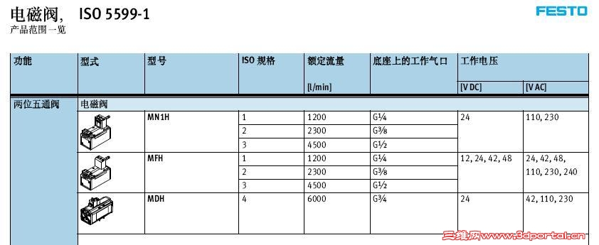

请问气动控制能用交流电吗3 O$ T1 g, f& E9 [4 @
    电压多大?要用变压器吗
发表于 2011-6-1 10:24:07 | 显示全部楼层 来自: 中国陕西西安
可以,220伏电压。
发表于 2011-6-1 20:16:16 | 显示全部楼层 来自: 中国湖南湘潭
有用220V的、110V的,但不安全,推荐用24V直流电的电磁铁
发表于 2011-6-1 22:13:18 | 显示全部楼层 来自: 中国四川成都
交、直流均有,根据需要选用。
% q) `5 u* ]; B4 N: b! e# S9 E* `9 C& m& n; k
 楼主| 发表于 2011-6-1 22:22:54 | 显示全部楼层 来自: 中国四川成都
能发个控制图吗
发表于 2011-6-2 13:48:32 | 显示全部楼层 来自: 中国湖南衡阳
可以用
0 {. v- v" w0 y0 }- z( g有交流控制的气动阀
