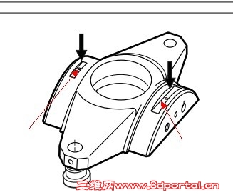

如图,斜盘上打红箭头的两个坑作什么用?

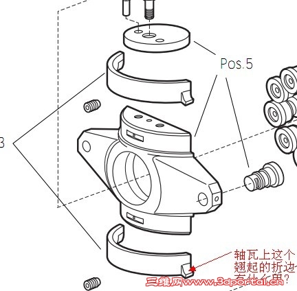

0 G- f# l% s# f# p( ^此图中轴瓦上两个稍微翘起的折边有什么作用呢?

上图是瓦的两润滑油口。
. v$ a4 m( S+ s8 _; t% @下图瓦的固定销。
 楼主| 发表于 2011-6-1 22:42:45 | 显示全部楼层 来自: 中国浙江台州
谢谢楼上的行家。为什么润滑的两个口的长度不一样呢?一个长,一个短
发表于 2011-6-2 21:36:40 | 显示全部楼层 来自: 中国江苏南京
高压端润滑槽长,低压端润滑槽短。
$ p- q2 j0 q0 k+ ~& [3 w# x) Q* D: G/ j因为高压端要求有足够的润滑油膜,否则摇摆会和瓦暴死。
 楼主| 发表于 2011-6-4 15:35:02 | 显示全部楼层 来自: 中国浙江台州
