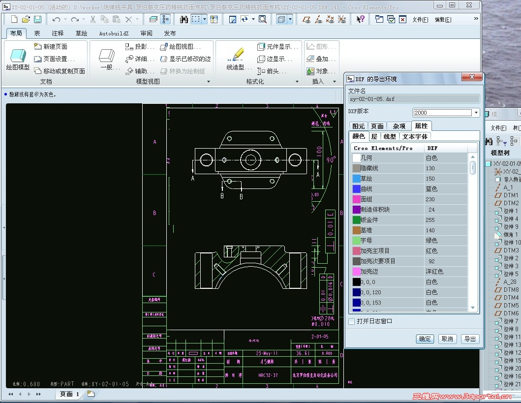

$ m& e6 j/ t& ~- p; z" R野火5.0工程图转成cad格式保存时,要每条各种线形单独选择颜色.有什么办法可以一次在config中设置,不用每次都要设置的方法.

发表于 2011-6-2 21:45:22 | 显示全部楼层 来自: 中国广东东莞
这个目前无法实现。。。。。。。
 楼主| 发表于 2011-6-3 15:58:14 | 显示全部楼层 来自: 中国北京
请将我提供的系统配制文件放在指定的目录中,并修改config中的有关路径

 楼主| 发表于 2011-6-8 19:02:51 | 显示全部楼层 来自: 中国北京
在野火4.0以前还可以通过Dxf_export.pro文件转工程图自动设置,比野火5.0好用,这在5.0中还能够用吗?
