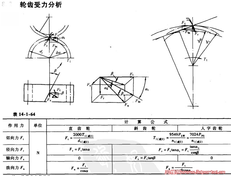

请教各位:起重机大车运行机构中减速器输出轴的径向力怎么计算啊?

圆柱齿轮减速器输出轴的径向力,可按下表给出的公式计算:

 楼主| 发表于 2011-6-3 10:37:31 | 显示全部楼层 来自: 中国上海
谢谢楼上的!

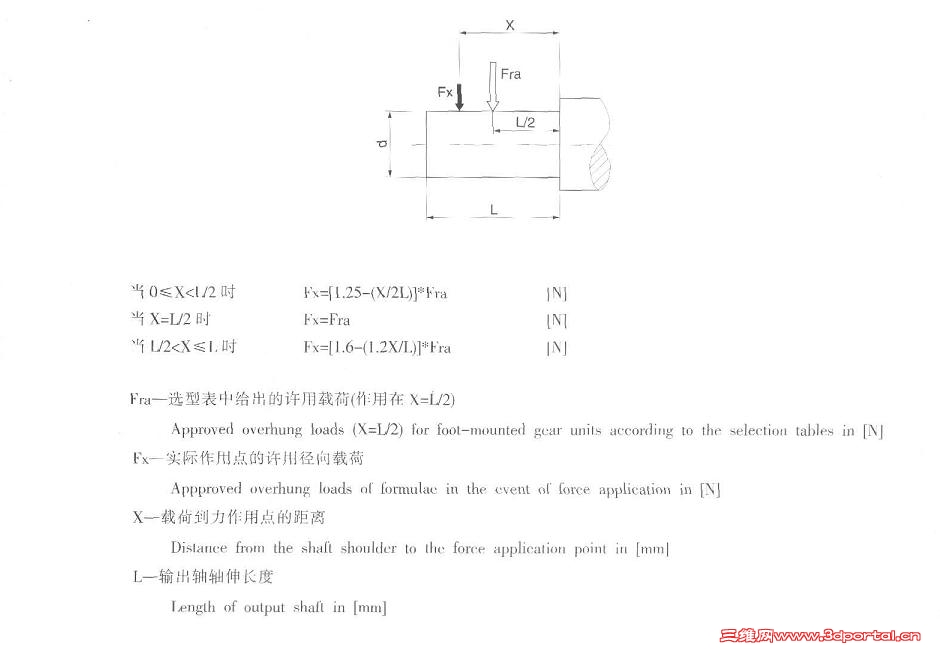

发表于 2011-6-9 15:43:48 | 显示全部楼层 来自: 中国北京
请参考这个图
hero2006 + 3 应助
发表于 2011-6-30 05:44:53 | 显示全部楼层 来自: 葡萄牙
由于使用不同的联轴器,轴神处受载就不一样,一般机械设计手册可查到。

发表于 2011-10-30 20:30:45 | 显示全部楼层 来自: 中国浙江嘉兴
5楼的意思是不用算的查选型就OK
发表于 2011-11-3 15:06:00 | 显示全部楼层 来自: 中国湖北武汉
减速机输出轴承载径向力并不能安装楼上说的得出。3楼说的是根据齿轮啮合得出;5楼说的是知道轴额定转矩的前提;这些算法都很难达到实际的径向力,都忽略了轴承的径向承载力(轴传递径向力时一般最弱的是轴承),所以需要根据轴的转速,要求寿命来计算出轴上轴承的最大径向力,然后根据轴承的布局来计算使用时的径向力(跟轴上的受力点有关)

发表于 2011-11-19 14:55:44 | 显示全部楼层 来自: 中国上海
输出轴的径向承载能力和轴承的分布,轴承本身的承载能力有很大的关系的。另外和转速,受力点位置也有很大的关系。
