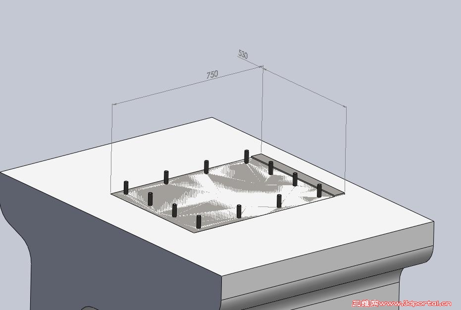

有一个预埋板   上面要放一个箱体  箱体受水平力 110KN   受力点距离地面高度 995mm     靠地脚螺栓拉住该箱体+ A  b0 E6 f( j. E: g( Y
. o& f. o. g0 o/ ~4 F
5 n  U/ Z9 y5 x2 h9 }/ V2 F$ y
螺栓排列尺寸 见下图    请问该选用多大的螺栓    (50宽的地方是一块凸台  起平键的作用)

: p  B/ ~( s7 ]此问题是个翻转力矩问题:" m8 |- H+ l7 }
具体算法见附件
受翻转力矩的螺栓组联接.pdf

要放足安全系数,0.8左右
