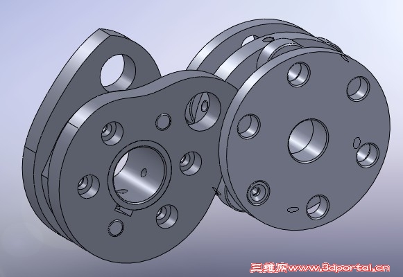

左边转180度右边分度45度 怎么做防真啊 1.jpg 高手出来帮帮忙啊    弧面凸轮怎么造型和防真

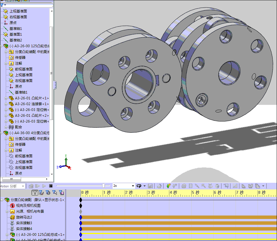

胡乱做个,大致就是这个意思,附件是2011版,不知道能不能打开。; B1 M. Y8 T3 @( z# k
分度凸轮.rar (1.4 MB, 下载次数: 78)

 楼主| 发表于 2011-6-3 20:34:35 | 显示全部楼层 来自: 中国浙江台州
怎么做说下  能不能不在cosmos下做 我别的装配体不在cosmos下做的,改到cosmos下动画会不会没了
 楼主| 发表于 2011-6-3 20:46:36 | 显示全部楼层 来自: 中国浙江台州
还没有其它方法啊如用方程式
发表于 2011-6-7 16:01:21 | 显示全部楼层 来自: 中国浙江杭州
6楼太强,不过从动轮怎么有点往回走的感觉,,怎样消除
 楼主| 发表于 2011-6-7 19:49:57 | 显示全部楼层 来自: 中国浙江台州
这个动画做好了在拖动零件是不动的不是我想的那种
