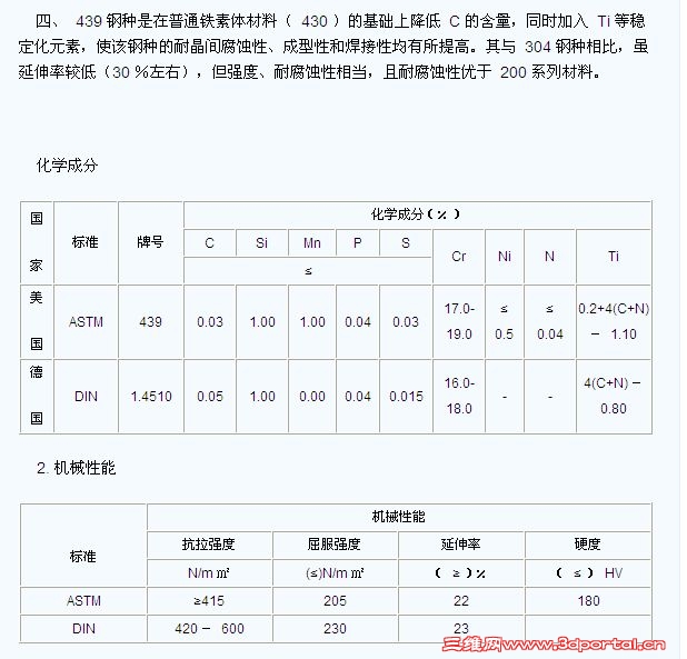

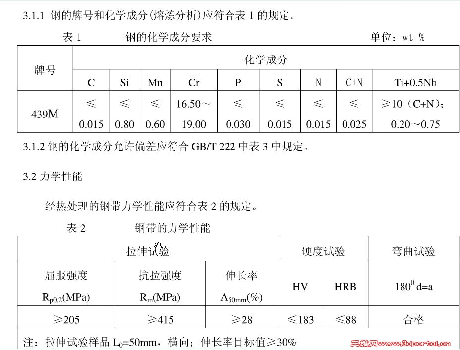

各位好,我想知道439L、439M、306不锈钢的材料具体信息,比如化学成分,耐腐蚀性能、价格高低(可以不用具体价格)等等,谢谢!

439为铁素体不锈钢,给楼主几个资料共参考,306遗憾没有找到。
! _" P, U' x4 @8 } 439M.jpg ) C* i, P% e0 j' v  r) O/ }
439铁素体不锈钢性能特点.pdf
