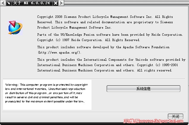

升级了下UG6  想着里边的齿轮建模和重用库好用,可是恼人的问题就是 当拖动工具栏时候  ug就卡死了 只好用任务管理器关掉。各位 谁遇见过 给在下支个招啊

請問2位是否有安裝IE9,這種現象就是NX 和 IE9 相沖之關係.
% T, z& C. S) ]NX 7.5.3.3版本以上,打上最新補丁,即可解決.
4 t& c$ f% C3 j, J9 x+ rNX 7.0 以下版本,無解 ,除非移除 IE9 換回 IE8 ,才會消除這種現象.
7 I4 a* b) s% u+ ]) p2 U! V這是詢問UG總代理,所得之答案!  請參考.

已经搞定这个问题了。用的6.0.5.3mp02的补丁包 解决的。现在已经没有这种现象了.谢谢个为了
