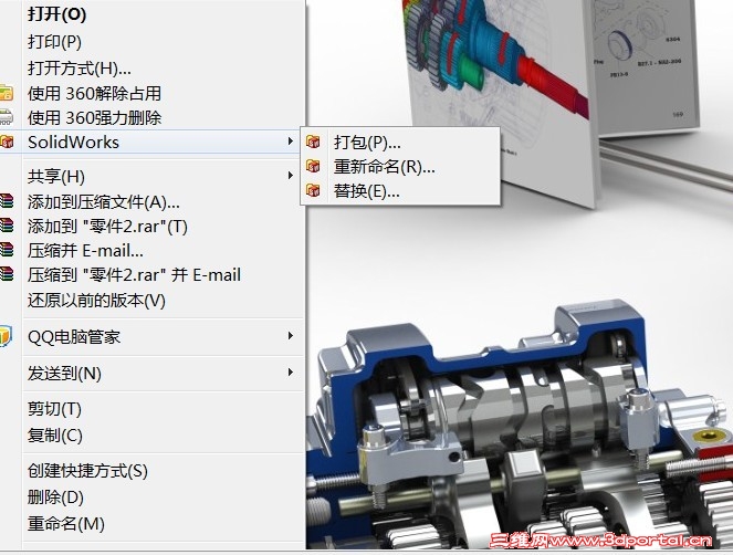

发表于 2011-6-3 23:58:41 | 显示全部楼层 来自: 中国广东广州
同意3楼....或者关闭装配体,然后在零件点击右键(切记:右键的话,要用如图片的方法.) 未命名.jpg
