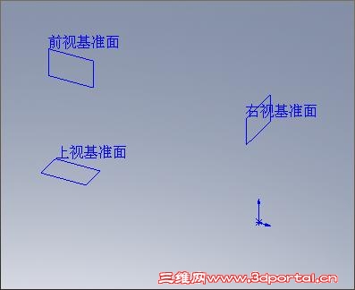

[求助] SolidWorks2007,新建零件怎么会这样呢,见附件
发表于 2011-6-4 09:28:42 | 显示全部楼层 |阅读模式 来自: 新加坡
SolidWorks2007,新建零件怎么会这样呢,见附件 如何解决啊
 楼主| 发表于 2011-6-5 11:14:36 | 显示全部楼层 来自: 中国四川德阳
我用家里的模板文件覆盖了单位上的电脑,结果(﹀_﹀")
发表于 2011-6-7 11:34:35 | 显示全部楼层 来自: 中国广东广州
基准面是可以拖动修改大小的,你单击一下某基准面,然后拖动改一下大小,显示效果就行了。
