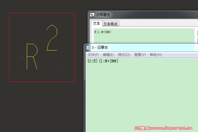

今天试了一些 输入的平方从QQ拼音中输入,显示的是一个框,请教各位大侠请教
发表于 2011-6-4 19:03:19 | 显示全部楼层 来自: 中国广东东莞
这样输入。。。。。。。

公式里面是这样的:^2

标上标是@后为+,标下标是@后为-,
) m8 ^: e8 O1 q$ G$ j' F将二楼的方法变通一下即可,呵呵

4搂是正解。

有点意思,和autocad里面类似,那里是用两个尖角括号。

4搂是正解。7 H$ V* G2 ?2 b( N8 Z
qwerabcd 发表于 2011-6-7 21:47 http://www.3dportal.cn/discuz/images/common/back.gif
$ H3 Z+ @! S+ `/ e1 A) w4 ^+ {/ C
9 L: {. z1 g: i. ?$ s" W
: _+ @5 S- m  D# l
/ M1 {' T) Q3 B5 o/ S4 _2楼似乎不对
* w* Y4 v3 c% V4 @
, P; S: I3 S1 \4楼才是正解。。。。。。。。。。。。。。。。
