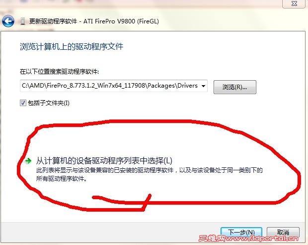

1.先下载专业版驱动并解压 + Y4 i; q$ T7 G+ h4 V. Q
qd.jpg ) H7 x0 g" Y: E0 @5 H
2.找到c盘下解压完毕的 amd显卡驱动包
1 }: s8 ]: b  v3 }' ~

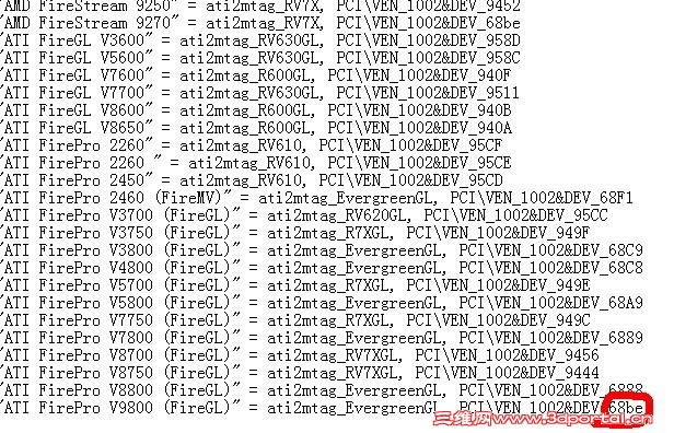

9 \/ P0 T* W" H. [( e修改安装信息文件 c****.inf文件(星号代表版本号 不同版本不一样)双击用记事本打开 找到如图0 e  h  ]% B: ^$ ]6 @" a/ I" B6 Y
. z7 K( Q$ @, D9 c, _* ~红色位置为显卡id 将此id 修改成 你自己显卡的id (到设备管理显卡详细信息查看)保存退出。4 i2 I$ a  R' e2 K( j

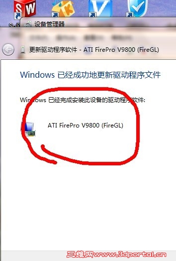

3.到设备管理器里边选择显卡驱动更新 选择 手动 之后选择从磁盘安装 找到你修改过文件地址 点击 会出现一个 你修改后的型号& S8 X- q8 l, a
xze.jpg ( @3 v% k% u" j& U- W/ M8 {6 c: D
之后下一步安装 会跳出来 个红色对话框 选择安装就行了
, k% f# ]- C% [( N$ U wc.jpg 1 }5 ?7 _+ l6 W6 w5 z+ [
竣工
发表于 2011-6-5 17:44:38 | 显示全部楼层
只是解决了驱动安装问题
发表于 2011-6-5 21:16:13 | 显示全部楼层
ATL HD 4330-4350可以吗
发表于 2011-6-7 10:55:11 | 显示全部楼层

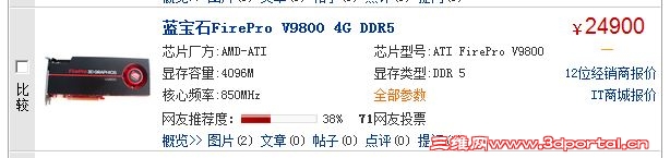

测试过性能效果有提升吗?还是只是显示是专业显卡的名称了?须知V9800要2万多块啊
发表于 2011-6-7 15:27:17 | 显示全部楼层
如果软改不成功,不会对显卡造成损坏吧。还有专业驱动在哪可以下到,而相应的显卡对应专业卡的型号对照表有没有,楼主可否说的详细点,再分享一下工具如何?
发表于 2011-6-7 17:02:26 | 显示全部楼层
这根本就不是软改,只是改了个名字罢了,性能不会有任何提升的。乱呼悠。:curse:
发表于 2011-6-7 23:58:41 | 显示全部楼层
应该专业性能加强了,因为是专业显卡驱动
发表于 2011-6-8 05:59:03 | 显示全部楼层
性能有一定的提升的,^_^
5 q( {( V' d1 q+ ?1 ]3 T/ p达到2W米的效果,还是不行的,^_^
