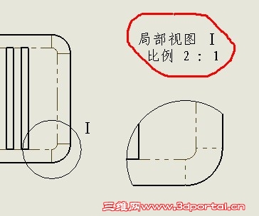

如何将局部视图的标号设置为下图红色圈内的样式?/ \$ U, t  r/ {* W" S" X0 e8 Y
, {- E! b# m) b! @6 y8 L
# q- u$ D  q$ l4 n, u! ~( v: i' K
我画出来的总是下面的样式:2 ~% D" t) x# T2 ^# D8 Q
9 L4 C6 G. E; h. _

。。。。。。。。。手动添加

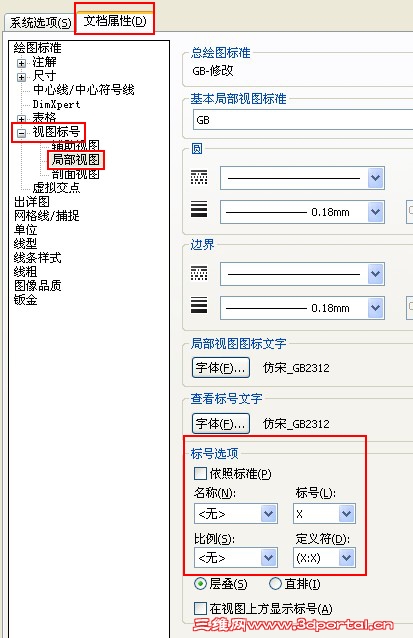

发表于 2011-6-6 16:52:31 | 显示全部楼层 来自: 中国安徽滁州
选项——文档属性——视图标号

 楼主| 发表于 2011-6-6 21:55:43 | 显示全部楼层 来自: 中国四川资阳
4# hongwei_1987jp 5 o) h5 o% w2 a# L
8 `+ p; P+ B. _% m1 G% C0 {) C* q
) e1 P) p. [8 s谢谢! 问题就出在这里!
 楼主| 发表于 2011-6-6 22:04:52 | 显示全部楼层 来自: 中国四川资阳
5# suning0127 . I- b( m7 k* h+ w
' V/ a, v( w/ L; h
谢谢你
' y* X1 K! ^1 V5 }2 R3 G! ~1 R绘图标准是ISO  你的这种操作可以去掉那两行烦人的字 不过没有横线
4 d) Z( B2 {4 M+ d' \  }
7 G; v0 [* j* t: j QQ截图未命名.jpg
) z* j0 K0 `) y$ x( C4 S+ L0 M$ p, V5 ]$ h. h6 y
绘图标准是GB时  好像这种操作对标号也没什么影响?
& Z& Y* r; L0 c0 s  d+ [1 c% H1 E5 {, G5 l
我试验的结果 请斧正!
