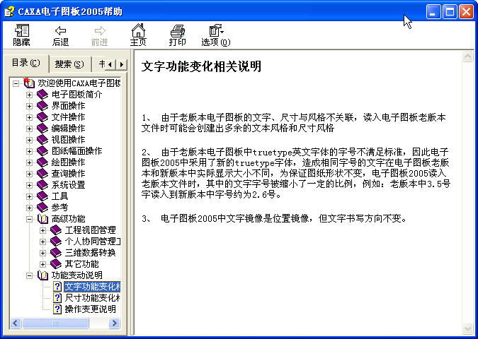

caxa电子图板2005版的小毛病:标注的字号与打印出图的字号不同!
3 p" s+ o9 B5 }& F我要5号字它会打印出*.***号。3 ]/ w! w, Z: B) x, V$ u( ?6 ]% T
大问题:我所有的图纸均已完成,要马上出图!!!0 p$ S" T) W/ ?( R

你测量一下,你打印出来的图比例不是不是你所设定的比例。
2 [" X; N* Y/ G0 Y  ^! G/ L$ i$ [& D4 e) A" H
你很有可能是标准幅面的图纸进行打印,(如A4幅面打印A4的图纸),打印机(不管是喷墨、激光)它都有硬裁纸区,大小你查阅打印机的使用说明书,要想得到真实比例的图纸,请将打印纸比标准幅面的长宽各加长硬裁纸区的尺寸,然后用自定义纸打印。

好像是由于trueType字体的问题,使原来XP下的3.5号字到2005下就是2.6号了。

原帖由 fanfu 于 2006-3-1 07:23 发表
( K5 a) p% r) \' n/ h& R) r好像是由于trueType字体的问题,使原来XP下的3.5号字到2005下就是2.6号了。
; J$ J3 w% u4 L# K  B% ~  G/ V0 X# [  E% g& }" c
你没有看帮助.
CAXA2005帮助
CAXA2005帮助

换2005R4吧
据我所知,在2005R1 是有这个问题,换R4吧

我遇到过,但选一张图在标注中修改就可以了,确实有点麻烦的

用2007R2吧,增加了功能,修改也方便得多了
