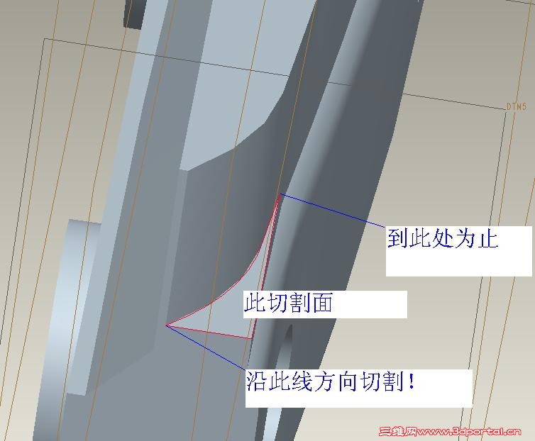

[求助] 此图应怎样切割!
发表于 2011-6-7 10:18:42 | 显示全部楼层 |阅读模式 来自: 中国安徽芜湖
请各位高手帮忙!!请看图片!怎样沿着R轨迹去除成一定角度的材料!!3 o, M7 `  g* A' h: d4 q

把面延长去切除、、这个也要叫高手来
发表于 2011-6-17 14:24:52 | 显示全部楼层 来自: 中国广东广州
这东西直接拉伸就行了吧

各位说proe强大吗?曲面展开的!
发表于 2011-6-23 17:14:50 | 显示全部楼层 来自: 中国河北石家庄
用面包起来,实体化了它(去除材料)
发表于 2011-6-24 06:29:45 | 显示全部楼层 来自: 中国江苏徐州
做曲面切割,楼主应把原文件发上来,大家帮你解决

 楼主| 发表于 2011-7-18 08:08:45 | 显示全部楼层 来自: 中国安徽芜湖
我的问题解决了,做了个曲面,去除材料,成功啦!
