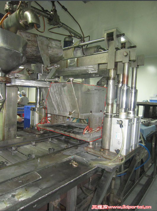

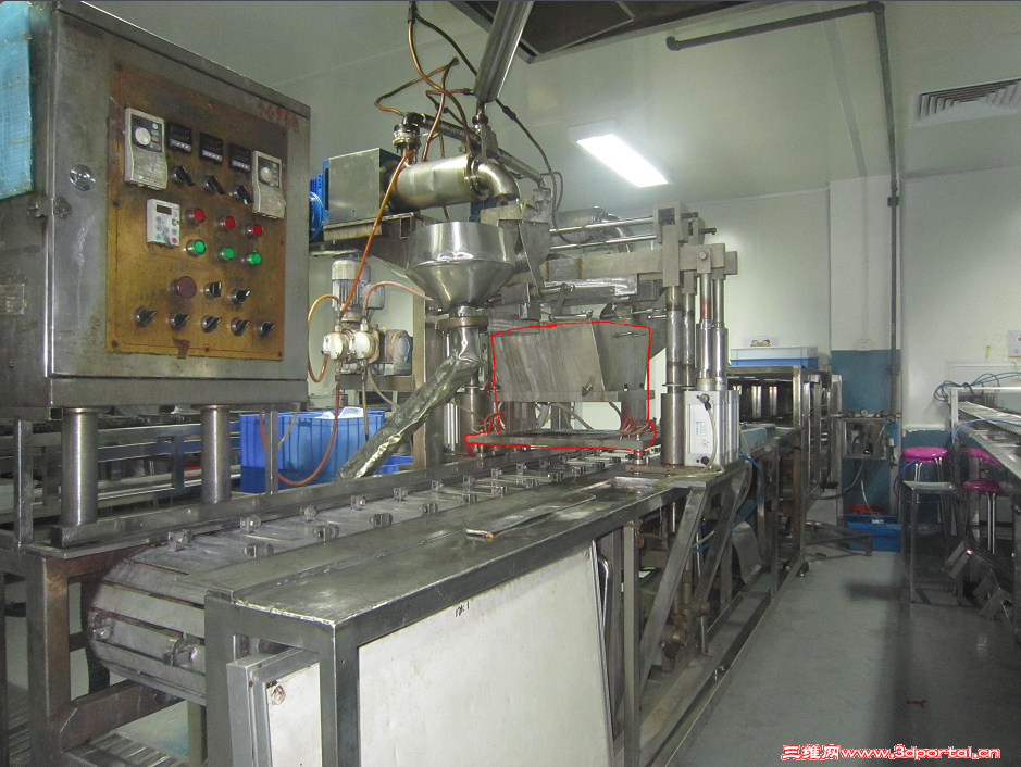

糖浆浇注机,一个人要把料斗从地上提升到一米高的机台上并且塞到图中的位置,怎么弄呢?3 ~1 C: J5 g( L6 h/ @
想过用手动葫芦,但是要塞到所要到的位置,就不好搞了。

整机照片   。

发表于 2011-6-7 20:12:27 | 显示全部楼层 来自: 中国江苏南京
可以设计这样的结构,我在电视上看见过,是解放军叔叔吊装火箭弹的。
, Y* Y7 }5 W8 d" ]简单描述一下,有个支架,手摇式的,钢丝绳拉动。

发表于 2011-6-10 10:30:44 | 显示全部楼层 来自: 中国山东青岛
见过建筑工地砂灰搅拌上料装置吗!可以借鉴,用电动手动葫芦都不是问题,问题是要设计专用容器!
发表于 2011-6-16 09:26:13 | 显示全部楼层 来自: 中国广东深圳
其实你那料斗不是很重的,你可以用手葫芦先把它吊起来,不过悬挂手葫芦的链条(钢丝绳)留长点,以便能够较大横向摆动哦,其余的不必要我往下说了吧
发表于 2011-6-16 20:16:55 | 显示全部楼层 来自: 中国江苏南京
手打泵、液压+手动旋转
发表于 2011-6-23 17:28:17 | 显示全部楼层 来自: 中国广东东莞
液壓泵,抽上去。多省事。
发表于 2011-6-27 18:27:53 | 显示全部楼层 来自: 中国江苏苏州
在漏斗上加定向小轮,用平推车自动升降推入工作台上就可以了
发表于 2011-7-2 09:45:08 | 显示全部楼层 来自: 中国广东深圳
搞个手动叉车就行了!
