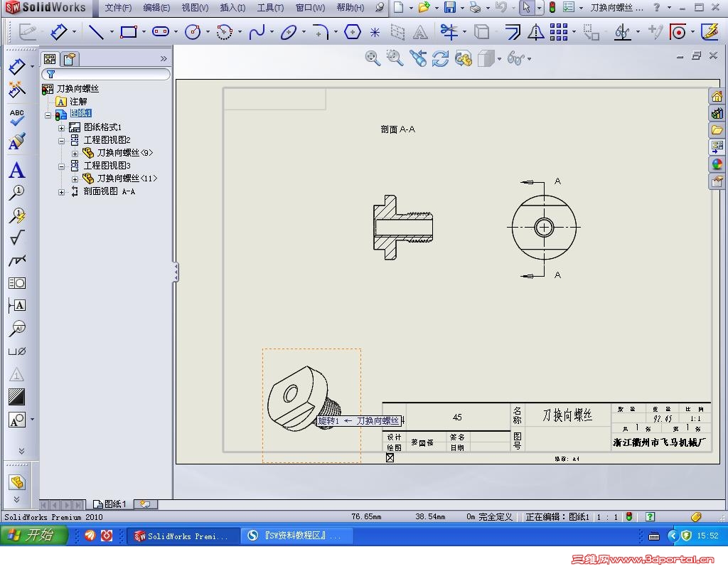

7 w! v% ]/ }% N) c出详图反复设置多次了,螺纹图仍不能简化表示;请教如何解决?谢谢了。& P5 V" `9 U& d* U
( W  `; J/ z4 H" J3 n' l* S! M
如图:

平时不要光画模型,也要花一点工程图% q0 L, L4 {4 J3 G
请插入注解---装饰螺纹线.就可以在工程图上得到你想要的结果啦.

如你指教操作,仍旧不变。

你是在模型图的界面上插入的吗?
8 U# i' {' t  Q如果再弄不出来,我只好无语了.

9 C0 q. s" _% g0 b6 o试过一样的.以前不会,改装2010才出现这种情况.谢谢你.
