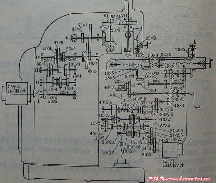

谁帮忙找一下立式铣床的结构图 啊,谢谢了啊

立式铣床结构示意图:
