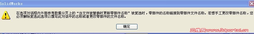

以下贴图是我在使用solidworks2010时遇见的问题,希望大家能解疑释惑!
这个为什么我在选项里面找不到呢?
这个为什么我在选项里面找不到呢?

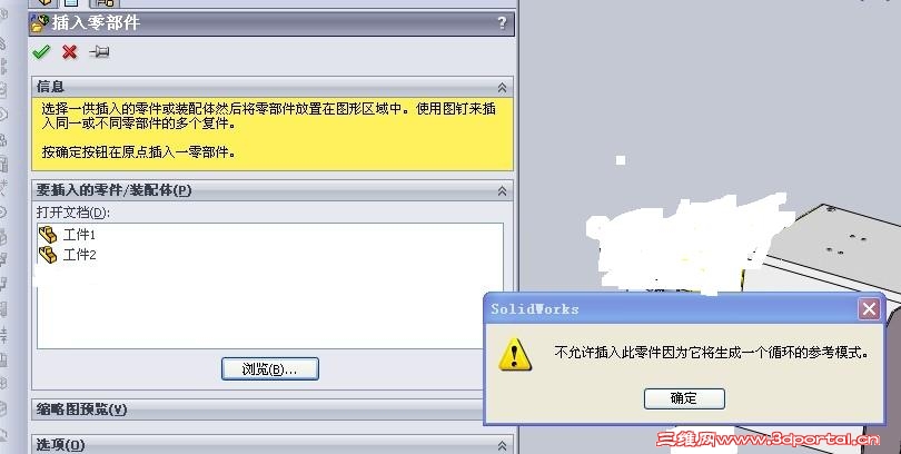

现的情况是A,B两个装配体,A不能插入B中,但是B中却能插入A这个装配体,值得注意的是在B中准备插入A时连A?

发表于 2011-6-8 19:57:24 | 显示全部楼层 来自: 中国重庆
零件参数有问题?
发表于 2011-6-9 01:49:40 | 显示全部楼层 来自: 中国浙江温州
输入的零件参数不正确造成。
发表于 2011-6-9 10:51:43 | 显示全部楼层 来自: 中国江苏苏州
你看一看上面的提示部分就清楚
发表于 2011-6-9 17:25:42 | 显示全部楼层 来自: 中国江苏苏州
这个问题主要是你现在的装配体中以前有过同名称的零部件造成的。
+ o7 e7 a# l7 [0 n2 x7 m0 C如果你硬是要把这样的一个零部件加入到当前的装配体中,方法是:
. Y' W0 b0 F8 r. b  N9 d分别打开装配体和要插入的零部件,设置所有的打开窗口为不是最大化。
  m2 y/ t; S1 \3 P/ ^, s把零部件窗口置为当前,在构造树选零件名称,按住拖动到装配体窗口中释放鼠标,只是根据提示点击就好。
 楼主| 发表于 2011-6-11 12:25:28 | 显示全部楼层 来自: 中国浙江绍兴
5# longyaya 哦  这样啊!我试试吧!
