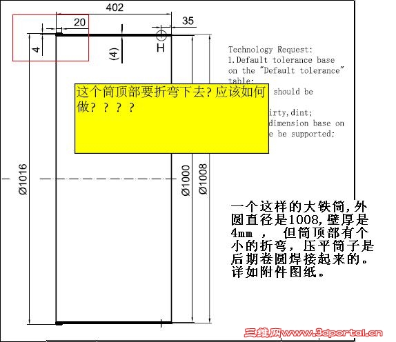

一个这样的大铁筒,外圆直径是1008,壁厚是4mm , 但筒顶部有个小的折弯,压平筒子是后期卷圆焊接起来的。
+ W& ?% k- C1 B9 G, I& R$ W' b问题:
$ E* f5 o0 R0 e" d1. 这个4mm厚的铁筒的初点加工艺怎么做?9 o) w" `# i3 [4 ~; X) I
2.这个折弯应该如何做?在哪个步做?
( a! {1 M1 m% s3. 如果在卷圆前折弯压平,那么用三轴卷圈时不会干涉吗?
1 J, m. Z% @: L0 Y) z# I谢谢各位的指教了。4 i9 D* }9 o& W7 Q& Z2 B; G$ g4 {
另: 如附纸一份

发表于 2011-6-9 20:28:07 | 显示全部楼层 来自: 中国吉林长春
卷圆前折弯压平,不会干涉
发表于 2011-6-10 11:56:03 | 显示全部楼层 来自: 中国辽宁丹东
1下料、2折弯、3压边、4卷筒、5焊接、6修磨
' `6 m. h- O4 T6 s0 P三轴卷圈时不会干涉:& t- C6 o1 I! |6 P
4个厚3米多长的板子好像没有吧?、如没有得焊接拼板:

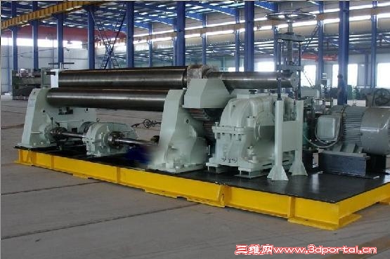

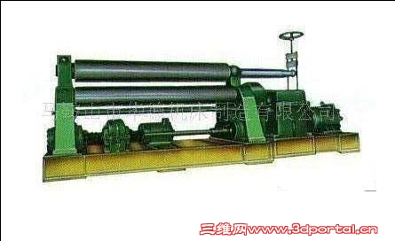

 楼主| 发表于 2011-6-10 23:10:41 | 显示全部楼层 来自: 中国福建厦门
3# zhao080723 + e2 f; C+ y% M) D' P  L
, y6 L: Y: f( E6 s- {/ `7 B
谢谢3楼: zhao080723的回复。
! G/ d& A5 y) K8 R" B6 N回复说:三轴卷圈时不会干涉,这点不明白。如果采用如下的三辊卷板机卷圆应该会干涉到呀? 因为这种三辊卷板机都是卷平板的,像这种阶梯板应该不能用吧?0 J- }9 E" h9 M4 |9 L7 Y* s
望详解。谢谢了。

发表于 2011-6-13 08:59:28 | 显示全部楼层 来自: 中国山东青岛
干涉会有的!影响小的很!卷边一端周长仅比另一端多25mm左右,比桶周长1008*3.14小得多。卷板时钢板位置放偏一点影响就比25mm大。

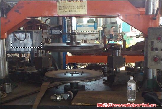

 楼主| 发表于 2011-6-19 14:28:23 | 显示全部楼层 来自: 中国福建厦门
调查了一下:不是上面的工艺。应该是如下工艺:; L/ B- j' G; T% K% z4 i& p' s
板卷圆焊接---放在一种卷边机上---然后调好参数---- 能卷出来啦
- s$ l# n, |* r/ r9 d0 O
2 W. W" M; p. O7 e$ N, }% v这家公司有做:里面有图片9 i# D( e  x! |6 j
