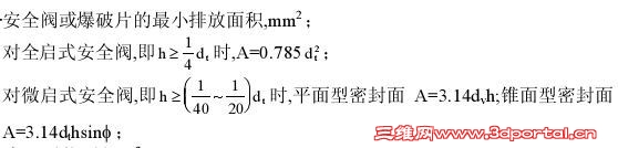

压力容器安全阀喷嘴面积计算公式到哪里查啊?
发表于 2011-6-9 19:50:23 | 显示全部楼层 来自: 中国山东济南
按GB150-1998计算
发表于 2011-6-10 10:23:58 | 显示全部楼层 来自: 中国山西太原
安全阀的最小排放面积A按下面截图计算,其中dt为安全阀阀座喉部直径,dv为阀座口径,h为阀瓣开启高度。
