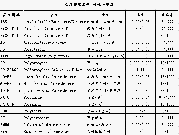

[分享] 很实用的塑胶缩水率
发表于 2006-3-1 17:59:43 | 显示全部楼层 |阅读模式 来自: 中国广东东莞
塑胶模具设计的缩水率
发表于 2006-3-29 11:31:58 | 显示全部楼层 来自: 中国广东佛山
老兄,是不是在书上找的呀,这是要靠经验的呀!不要误人子弟呀!
发表于 2006-4-5 14:40:27 | 显示全部楼层 来自: 中国浙江台州
太稀少了,很多需要的都没有哦
