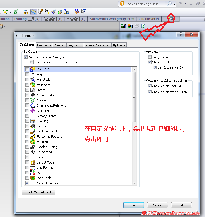

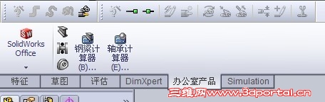

1 [+ N6 B( {( R" _- x, A选择自定义

6 l, @) r' V+ l# Y6 T或者在上圖commands標簽頁裡面把小圖標拖動到相應的選項卡里也可以
