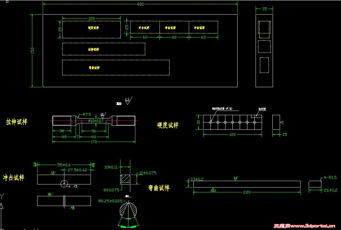

我公司准备外协制作一个ZG230-450的铸钢件,现要求在一块试块上同时取:硬度试样、冲击试样、拉伸试样、弯曲试样& H7 t$ b8 Z" o+ z+ R# G+ h
这样的话需要多大的试块?(试样的尺寸均按国标选取),谢谢各位了!

一般取样尺寸为200*200,厚度可以自行选择,保证能作拉伸试样

发表于 2011-6-14 13:31:06 | 显示全部楼层 来自: 中国浙江杭州
正好,我们也要作这个,给你参考一下!

ZG230-450是GB/T 11352 牌号,其中也有试棒标准要求,在该标准中没有弯曲试验要求。
