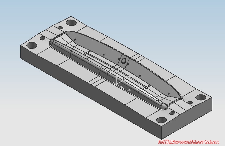

" _+ N( c4 D. k& y# ]2 q简单的模具大家练练编程---适合初学者
A1.rar
400.03 KB, 下载次数: 81
B2.rar
230.18 KB, 下载次数: 69

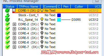

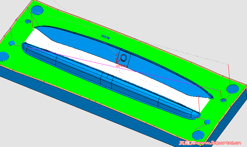

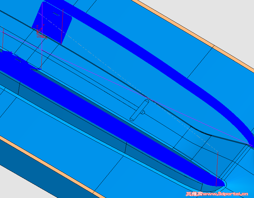

本帖最后由 wcaon 于 2011-6-17 18:56 编辑 ; M2 c5 s% P2 B( D
# u! ]- K5 j( A% D: [9 L. O我来试试看6 ?2 Q+ S% `$ Y( m
5 f) f( Y, z; F) |: T: }
2 _0 }3 c/ F! w! @" o

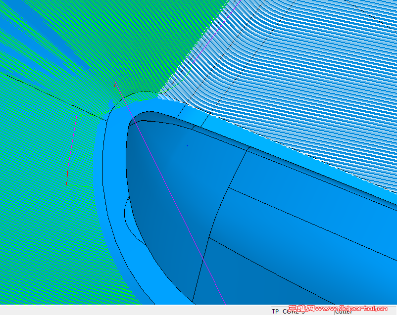

开粗  D30R5 留0.25  S2000  F2500  每刀0.36 q( h. n% m, z# p
- Y4 L) H) |# }; l# x9 E: @. {. d
: C2 P; N8 e2 v4 q1 I
5 \% J% n( {! m' ^, |D17R0.8中光 S2200  F3000  每刀0.20
6 S/ o8 v: L2 O. _ 2.png
$ u/ {  N+ Z8 W/ M2 o5 [! r4 _# M4 B: R- s7 X& C: L

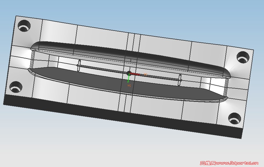

R6中光分型面 S2500  F3000  每刀0.25
0 a# A+ E; A8 U5 f9 [! @) J' l, {0 ]' C6 X% [# a

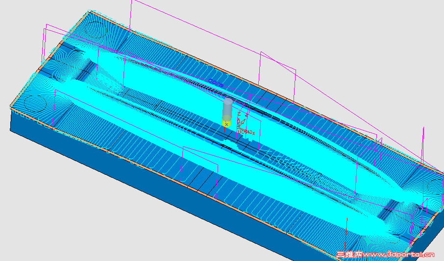

拷贝中光程式改余量为0做精光 S2500  F2500  每刀0.17
1 s- Q& C6 _7 y/ p3 I# u. J7 X0 v$ n4 m( a4 Q
4.PNG ; |' B9 P6 M' K9 |4 r2 V& A  _: J" t6 W
3 c/ M  Q$ A# M: k# O% j% ]

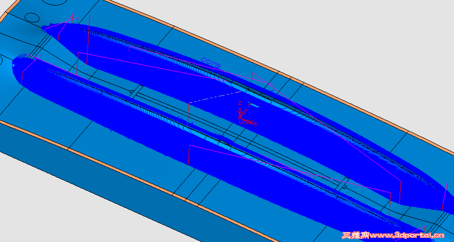

D17R0.8精光 S2500  F2000  每刀0.15! z2 I3 G: X, X8 A" H% a
5.PNG 4 m/ H, C4 h) x7 ]* V  V5 `

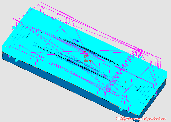

+ `7 ~9 A) `: qR4精光平缓面 s2500  F2000 每刀0.12
% G# |( {1 v- J" g- d: n% z
& C$ X  q) W& O, |. ?2 r( u; @4 G- z- I- ]: p6 l" l% ]0 r
流道加工R3 每刀0.1 控制下刀速度
' Y7 h6 R0 ?, k; ]5 ~9 `9 |  h0 ^# P7 Y
参与人数 1三维币 +30 收起 理由
wcaon + 30 参与技术交流讨论
