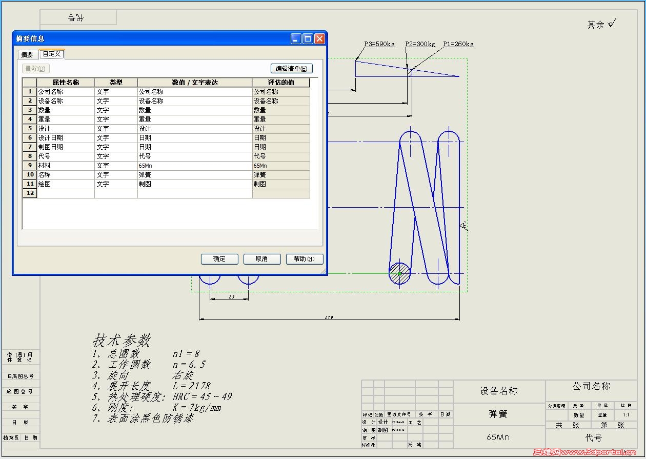

全参数化压缩弹簧工程图,SW2006版本制作,只需修改弹簧中径,丝径、节距、高度即可,同时通过文件---属性 填写明细栏,技术参数根据你自己需要进行改动。工程图模板为我平时自己使用的A3 GB工程图模板,可做为自己的模板使用。

哈哈,没有零件装配体怎么办?你当AUTOCAD了

是自己直接草绘的吧。
