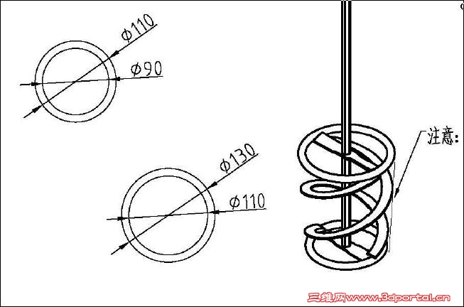

如附件图片及图纸,像这样的螺旋叶片采用什么工艺加工最快最省?望指教。谢谢各位了。

发表于 2011-6-13 22:44:44 | 显示全部楼层 来自: 中国山东青岛
我公司做过中间的螺旋板,零件尺寸直径1000*760板厚10螺距350圈数6。做法将钢板下料成扇形,焊接成螺旋。圈数多余6焊后螺距近似零。国定一端,另一端用设备拉伸直到螺距符合要求,须经两三次。即可达到要求。
发表于 2011-6-14 06:03:31 | 显示全部楼层 来自: 中国山西晋中
1  拉伸法:按叶片内、外径及节距下料,扳开对焊接口,用吊车或卷扬机拉成要求的节距,此法效率最高。

 楼主| 发表于 2011-6-27 23:58:30 | 显示全部楼层 来自: 中国福建厦门
各位,因为不能编辑这个贴子了,所以用回复了。
9 q7 l, _/ Q( H3 r& }4 k$ Z# M" f( z$ J. o
这个旋转叶片就如同三D图片一样。 很小的。  上外圈:130mm ,下外圈:120mm, 高度:150mm
1 I5 F- r' c/ P& h
/ Z/ y/ t+ N6 [. _  L还是没见过怎么做? 各位有更详细的资料或相片/视频没? 望能指教。切急! 拜谢。 ( B! l/ Z+ |4 X7 y' l0 w! g# T. n

发表于 2011-8-9 12:11:41 | 显示全部楼层 来自: 中国山西晋中
这样的螺旋叶片下料方法与普通螺旋叶片的下料方法是一样的,只是节距t 大一些,宽度C小一些。一般不需热处理,如果要热处理,须在拉伸前进行。
