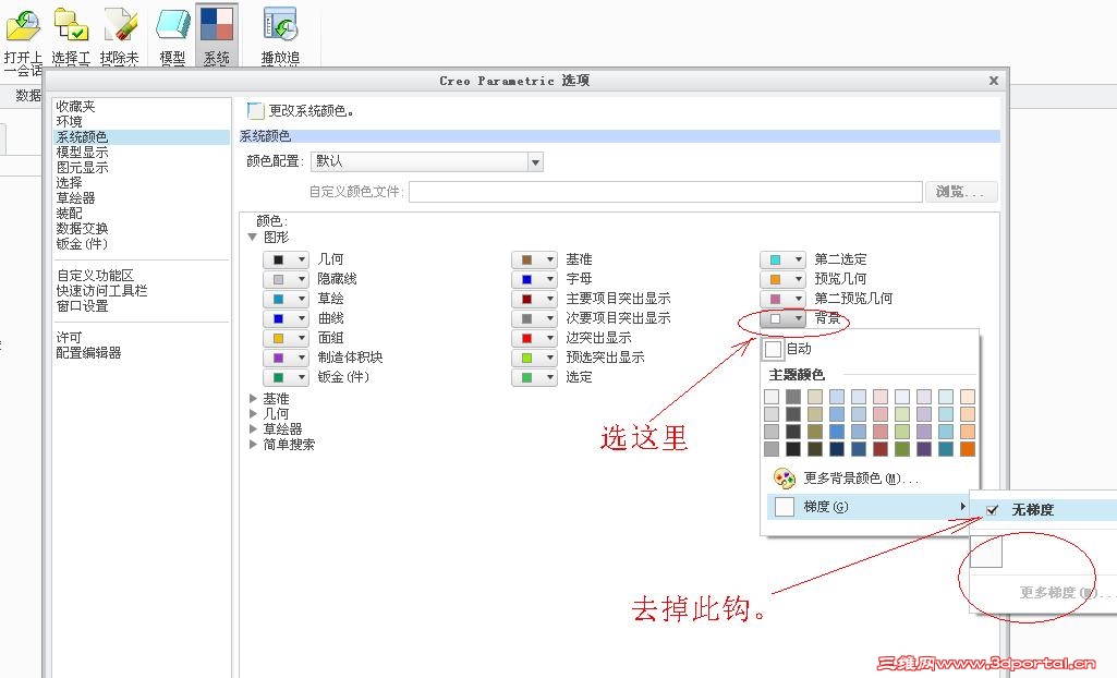

CREO 1.0如何编辑背景颜色,自带的2个,但不能自已编辑背景颜色
发表于 2011-6-14 13:22:54 | 显示全部楼层 来自: 中国上海
和野火的一样的,只是croe把设置成一个页面了.这个很好很强大!看图

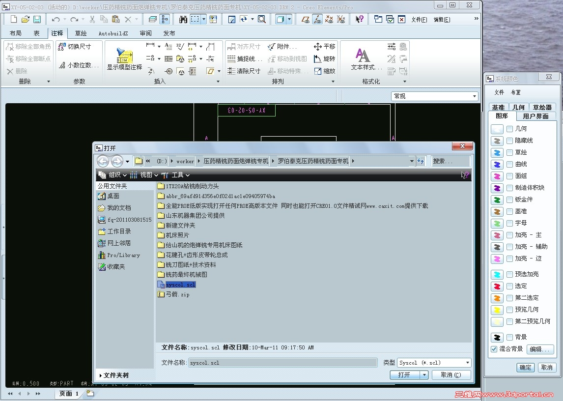

( ]4 A3 S* |  I, \2 v我提供已编辑背景颜色文件:  syscol.scl;其中包括工程图的显示颜色.不喜欢,可以自己修改.
syscol.rar
624 Bytes, 下载次数: 56

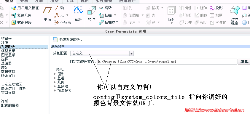

可以自定义呀。

acaigg 发表于 2011-9-15 20:14 static/image/common/back.gif
- }: B* p5 v6 E( S3 _3 T4 D可以自定义呀。
1 |1 \3 V* }1 H+ ?8 \7 {对头!
