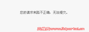

发表于 2011-6-14 13:54:02 | 显示全部楼层 来自: 中国北京
啥意思、不让传。
