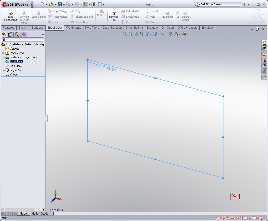

不是很了解你的需求,但猜测如下,

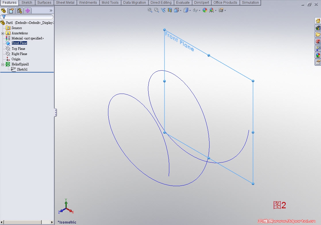

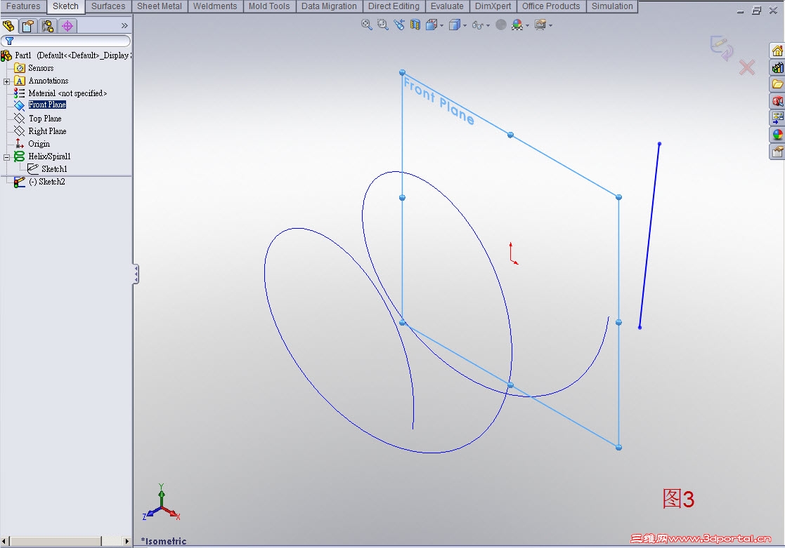

# @: R) b5 \" C& b) l5 l1.先选[前视图],建立一螺旋线,如图1,完成后如图2 Pic01.jpg Pic02.jpg

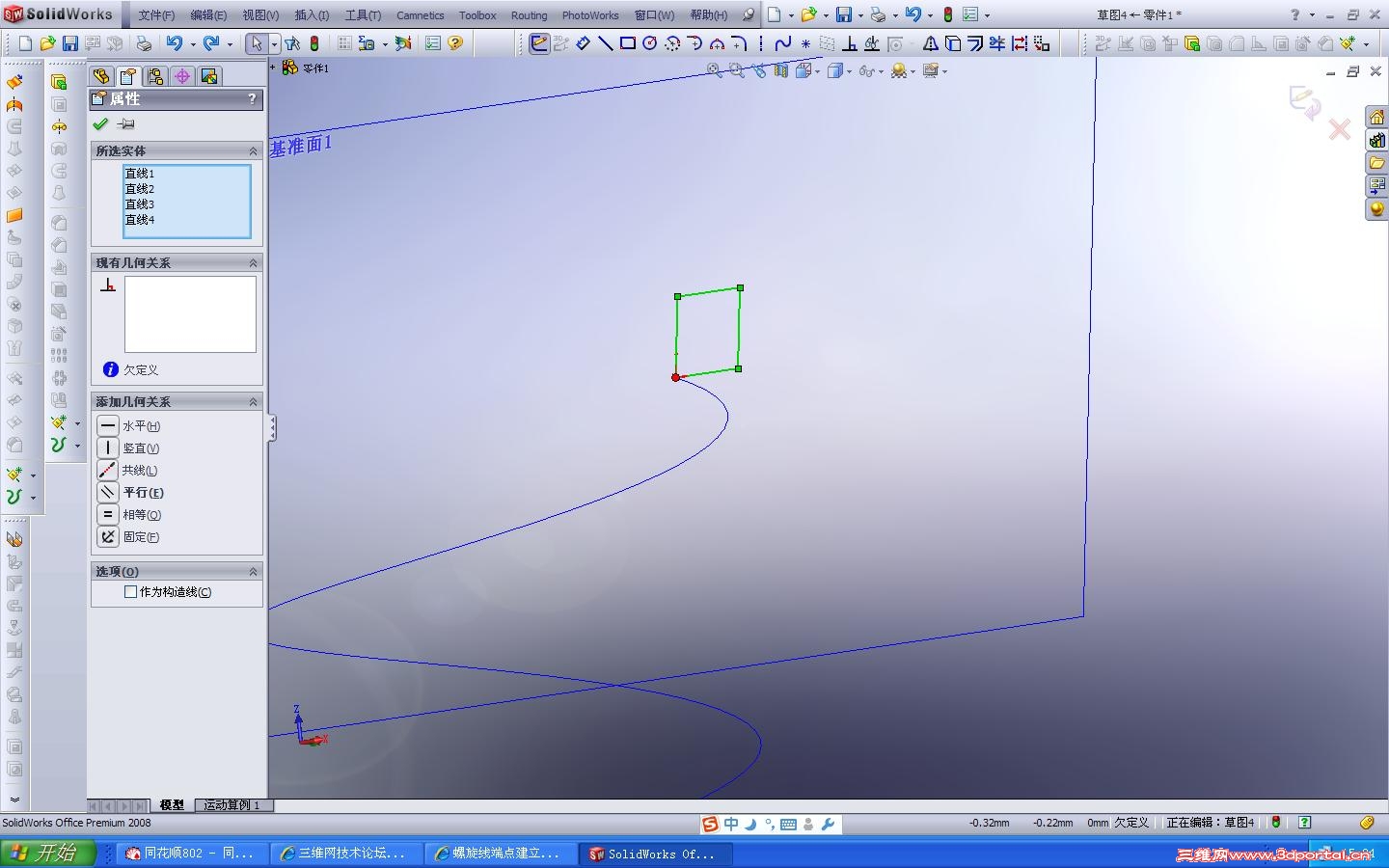

) A7 n* y4 c1 J1 O# M) H2.在相同的[前视图],再另外建一条直线,如图3,在不离开草图编辑模式下,继续步骤3 Pic03.jpg

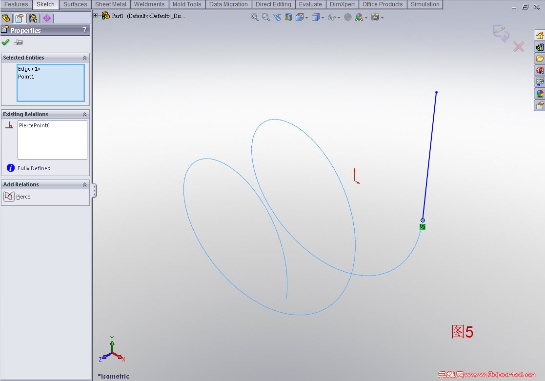

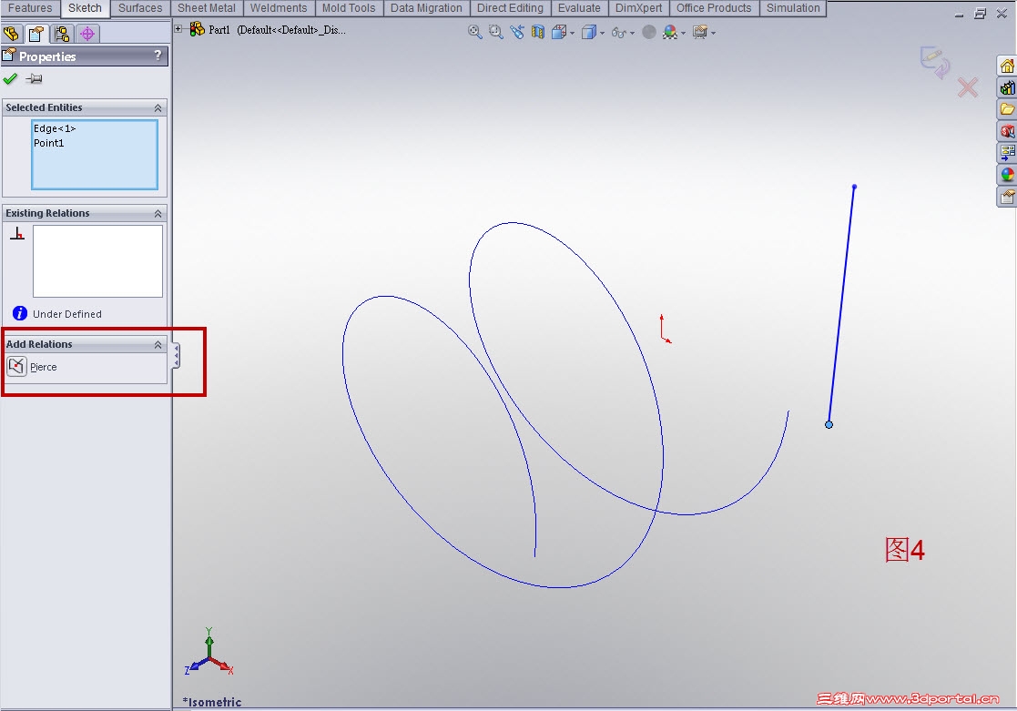

0 [) K( R1 i# Q  `5 v4 G. z  b# d# L3.先选择螺旋线之后,按着[Ctrl]键并选择直线的其中一个端点,此时会出现[穿刺]的几何关系,如图4 Pic04.jpg # n" r9 o% x* \, {% N8 p' j$ ^( g

 楼主| 发表于 2011-6-15 11:48:05 | 显示全部楼层 来自: 中国辽宁丹东
首先,很感谢各位的解答.! N; W6 A: l( {, v4 j5 D) ]% \
我的意思是:欲建立一梯形螺纹,先生成螺旋线,再在螺旋线的端点处建立一参考基准面,(垂直于曲线,并且设置原点在其上),之后在这个参考面上生成梯形齿截面,此时,画草图捕捉不到原点
