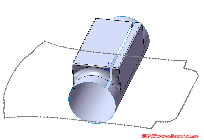

请给出设计方案,多谢!!
 楼主| 发表于 2011-6-15 22:42:45 | 显示全部楼层 来自: 中国湖北武汉
这是个冲压件,材料ST12  t=1.6
 楼主| 发表于 2011-6-15 22:44:24 | 显示全部楼层 来自: 中国湖北武汉
求大家告知怎样设计冲压模具。

 楼主| 发表于 2011-6-16 20:59:29 | 显示全部楼层 来自: 中国湖北武汉
还是用板料冲压成型成本会合理点。
7 l. X1 J2 v; z求冲压成型设计方案,多谢!!
发表于 2011-6-17 16:08:33 | 显示全部楼层 来自: 中国台湾
這個沒辦法用沖壓來製作,因為你的接合處(短邊)( w  _$ A" {4 P
展開刀口根本不符合薄板擠壓的實際外型,所以建
, }$ p  y9 U" s5 ?+ s議你在設計時,先考慮一下產品的展開會是如何?
# a3 _$ w0 j" u' f1 p: t* h/ C5 f4 e合不合理? 能不能建構?....等因素。
开亮 + 3 技术讨论奖
发表于 2011-6-27 14:09:55 | 显示全部楼层 来自: 中国江苏无锡
不知此冲压件的直径与长度是多少.但是有一条是肯定的,就是用级进模来生产是最稳定的(取决于生产量的大小)。 1;工艺切口。2;凸台成型。3;修切。4;预弯。5;仿形弯。6;合弯。7;分离。  以上工序没有把空步计算在内(指主要冲压工序)

合弯是个难点。
 楼主| 发表于 2011-7-2 09:55:44 | 显示全部楼层 来自: 中国湖北武汉
零件不大内孔20mm,长度50mm,产量较大。
 楼主| 发表于 2011-7-2 11:30:23 | 显示全部楼层 来自: 中国湖北武汉
看看这个产品的图纸
发表于 2011-7-4 17:02:03 | 显示全部楼层 来自: 中国广西柳州
& h5 T1 p) C; {0 D' r' F
7 E8 ?+ @( s- M2 ?' K这样可行吗?
( v, h: W, X+ T; X" c( D( J5 W, T9 O+ p
1 `- X6 \3 P4 b% _% W, M* ^) w
) _. A$ ?$ ~+ x0 t! E* s
6 n" z$ F& L% ?! a; E 2.png ' n$ f9 ^8 V# G& k2 |3 z8 ~
" \) z& W8 [0 U; k1 ?
开亮 + 5 技术讨论奖
 楼主| 发表于 2011-7-9 16:25:58 | 显示全部楼层 来自: 中国湖北武汉
多谢!
0 I- e7 [: I; G" s- k请问在合弯时不需要有胎心吗?
发表于 2011-7-11 13:54:03 | 显示全部楼层 来自: 中国江苏苏州
lailai 来学习一下
