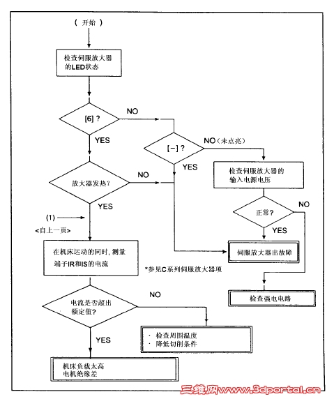

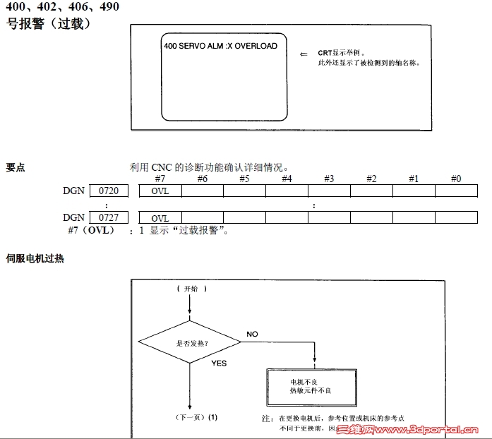

(2)机器手轮手动时摇快了Y轴出现400号报警,按复位键后报警解除恢复正常,自动加工时偶尔会出现。复位后也能正常加工。拆掉皮带手转动丝杆很轻松,但用手转动Y轴伺服电机较吃力。一天会出现一到两次,加工产品尺寸正常,这个可以排除是伺服放大器的故障吗?5 A$ n* ^" v6 `; M

2.400就是过载报警,如果XY轴电机相同,可以交换一下试试;也可核实是否编码器问题而引起回原点变化。
