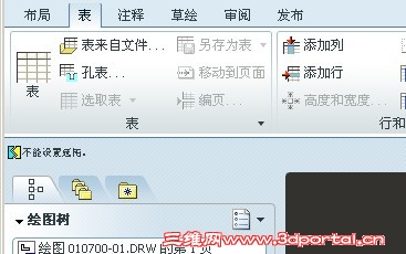

[求助] PROE 5.0明细表分页的时候提示不能设置延拓
发表于 2011-6-15 22:34:00 | 显示全部楼层 |阅读模式 来自: 中国浙江台州
提示不能设置延拓 有人知道为什么吗?还是要设置什么参数 用的是PROE 5.0

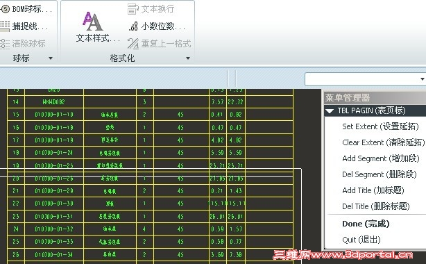

在野火5.0中,我发现明细表设置延拓后自动转入下一页工程图中,但是如何延拓明细表还在原来页中,仅是改变了放置位置.希望高手解答.
发表于 2011-6-28 19:23:45 | 显示全部楼层 来自: 中国广东东莞
试下把其 移动到原来页面!
发表于 2011-6-28 21:00:54 | 显示全部楼层 来自: 中国江苏徐州
序号必须把顺序改为从下往上生成,你这个表是从上往下生成的
