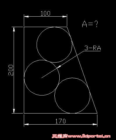

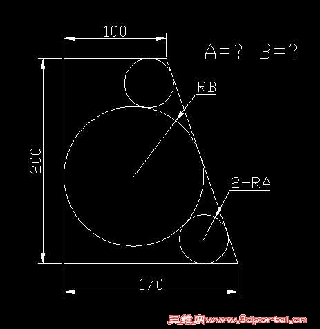

浏览论坛发现这一练习题,是由版主提出的问题,但百思不得其解,原帖如下:http://www.3dportal.cn/discuz/viewthread.php?tid=794679&extra=page%3D2%26amp%3Bfilter%3Dtype%26amp%3Btypeid%3D59: H7 z. v3 M1 l, k
http://www.3dportal.cn/discuz/viewthread.php?tid=794677&extra=page%3D2%26amp%3Bfilter%3Dtype%26amp%3Btypeid%3D59
: h1 v4 @, M6 J0 Q% t3 j2 f, |" I' w# v& o4 ?+ k2 Q
附图如下
4 O( q/ f' ^( b1 K: ^向各位大侠请教,该题如何做出,请给予解题步骤,感激不尽!!谢谢

晕倒,难道没人会??

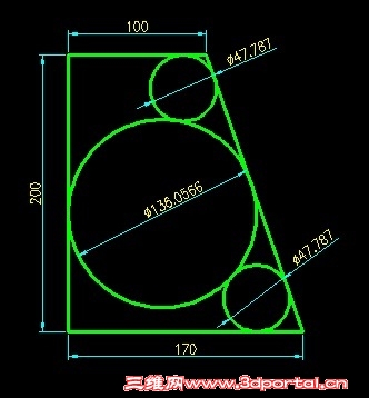

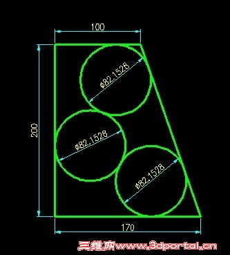

发表于 2011-8-15 21:52:54 | 显示全部楼层 来自: 中国江苏南京
我的解答如下:
* L1 ~: h2 b& p, w) V& L6 K3 n第一图:
" |" F( E4 k, R8 I4 }0 e 无标题.jpg ) ]' K- P1 {8 a" p& t- e1 J3 ^
第二图:
3 z+ O/ F) _7 A5 D! C 无标题1.jpg

 楼主| 发表于 2011-12-28 10:56:09 | 显示全部楼层 来自: 中国北京
4# 唐依依
# b& F  i4 m. v" @1 @& E" B6 K4 P, |! \" c4 l0 {
请问唐某人解体步骤哦?别告诉我用的约束……要几何化法,谢谢。
