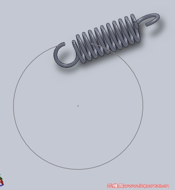

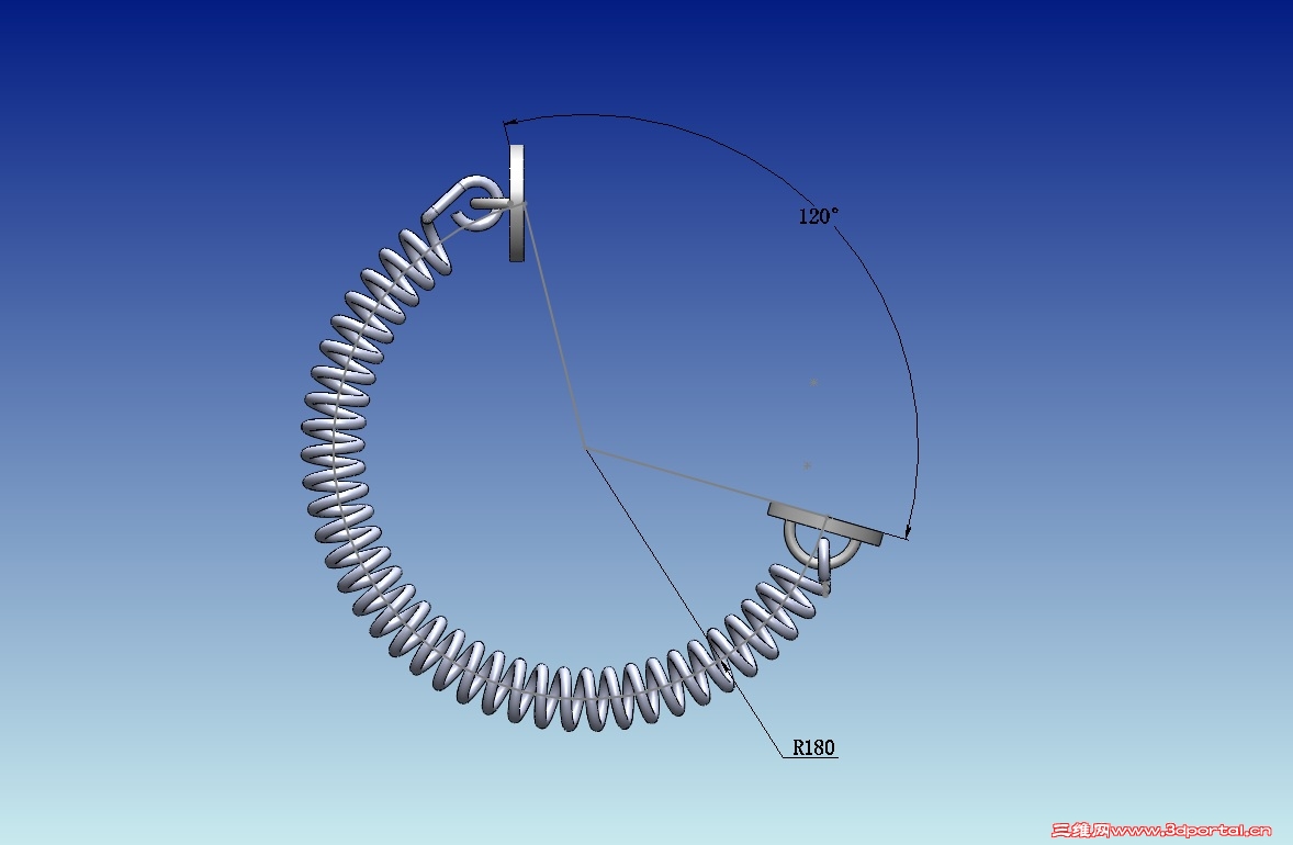

发表于 2011-6-18 23:33:31 | 显示全部楼层 来自: 中国河北保定
试试这个,SW2010% r- W3 V6 v/ j* n7 W
无标题.jpg ! g6 x8 Q8 Q# b, \
123.part1.rar (976.56 KB, 下载次数: 98)

不错的模型!
发表于 2011-6-25 08:53:42 | 显示全部楼层 来自: 中国河南郑州
加个引导线应该就可以了,你试试看
