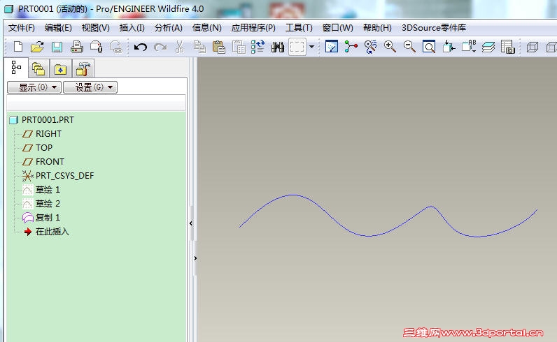

如题,两次草绘的曲线,交与一点,如何合并它们。注意,不是实体的边界,而是两次草绘后的曲线。怎样合并它们?8 k2 D; O: f  Z" u
8 `" p4 i# m8 s3 T哦,本来这个问题解决了,我找到我原来的问题所在了。(本来是想扫描一个实体,需要选择轨迹,可是怎么都选不上,就想合并它们,后来发现不用合并。选不上是另有原因。)谢谢ganyiwei与genshen两位朋友,不过现在想追加一个问题,两次草绘的曲线是可以合并了,可是扫描的时候并不能选择这个合并的曲线做轨迹,那么合并后的曲线有什么用处呢?

奥,不行啊,在proe4里面,实体的边界可以用复制黏贴合成一个曲线,两个曹绘曲线好像不行。

哦,不好意思,真的做不出来。因为在一个扫描里面,需要一条空间曲线,需要两次草绘才能连接在一起。这样就碰到这个问题了,两次草绘的曲线(或直线),怎么合并成一个。

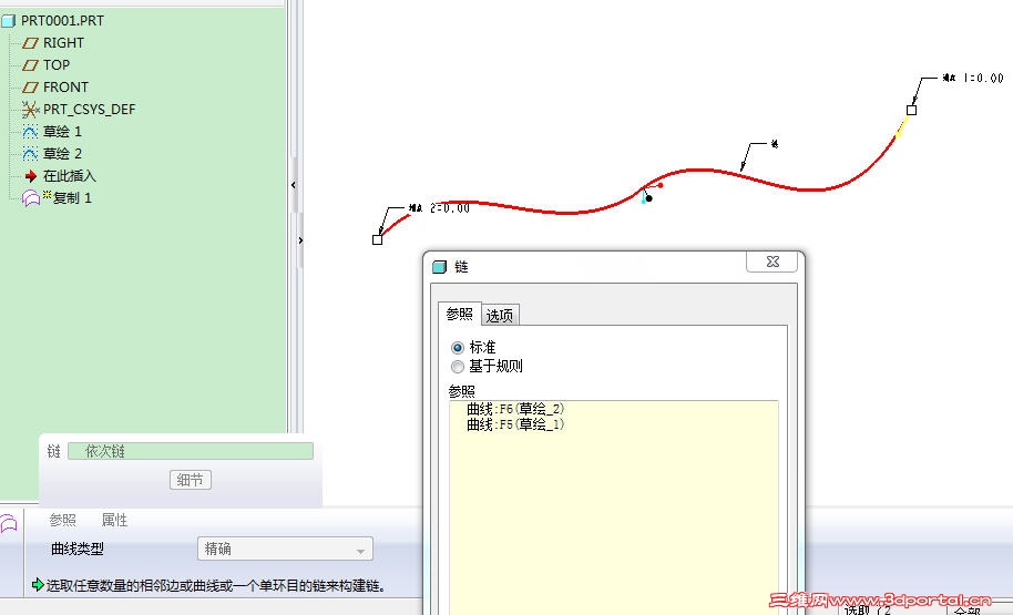

你扫描的话直接选线就行, 不用合并,,,按住CTRL键。\\
3 Y/ j7 Y! _$ @( N3 A/ ]3 ^, X% g) u. B$ }- N% |" {9 j
合并的话先复制粘贴一条再进 细节 里 按ctrl 选另一条。

点曲线时,注意曲线变成加重红线时,点复制粘贴

哦,谢谢你们,楼上的两位朋友,你们都说出了要点,我做出了需要的东西。在这个过程里面,总结了不少东西,谢谢你们。
