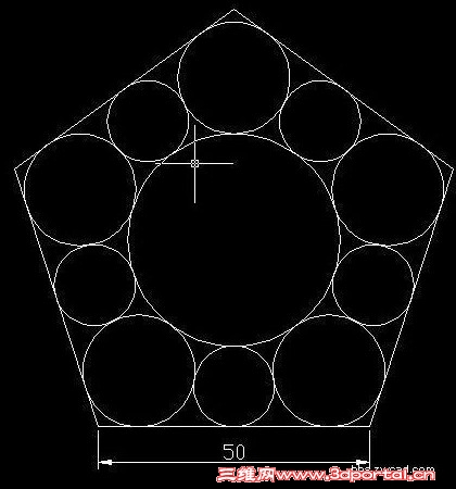

[已解决] 麻烦高人看看这个除数为零(Autolist)
发表于 2011-6-19 20:23:26 | 显示全部楼层 |阅读模式 来自: 中国广东广州
本帖最后由 janekou 于 2011-6-22 21:56 编辑 ) K! m/ _: x5 N4 b* N! g  }
  1. (defun c:pcc ()

. ]* r& Y: Q3 `' q1 E6 `/ u, _& {% z _`P~U9VX7EU_A9}SLO`B[QM.jpg 程序先写了一部分,测试的时候就出问题了,麻烦高人看看是什么地方出问题了,谢谢。
发表于 2011-6-19 20:39:46 | 显示全部楼层 来自: 中国辽宁
第2行,"osnap"是函数,不能做变量; M# {* T: f% v, G- T
第8,9行,计算结果为0.以第8行为例,应为
  1. (setq temp1 (* pi (/ 54.0 180 )) )
复制代码
  1. (setq temp1 (* pi (/ 54 180.0 )) )
复制代码
第15行,"/r3"中间应有空格

谢谢版主指点,请问下像这样的命令应该怎样编呢 (command "polygon" 5 "" "E" a si<0 "" ),就是说我这个命令什么地方出错了
发表于 2011-6-20 07:23:54 | 显示全部楼层 来自: 中国辽宁
  1. (command "polygon" 5 "E" a (polar a 0 si))
复制代码

3 H4 w0 z% ^4 u5 f谢谢啦,估计是半径的关系出问题了,画出的图关系错了,请问一下版主应该怎样做呢?
) l8 Q' `/ M" F+ I: c&#10102; r3=ao-r1-ao1  (ao1是r3圆的圆心)* l0 s  K/ B8 j3 W+ c5 L
&#10103; r3/ao1=sin54: p6 x8 l( _; c( N1 F  m1 _
&#10104; bo=2*r2+r1

/ j  ^. a3 m7 [6 b# |五楼三个等式的方程组中有四个未知数(r1,r2,r3,ao1),这是不定方程,有无数个解.
* D3 G$ m' R& G4 T你还需要利用余弦定理添加一个等式,方程组才会有解.$ v+ ^1 p! k1 r- z! O; j
(r2+r3)^2=(r1+r2)^2+(r1+r3)^2-2*cos(temp2)*(r1+r2)*(r1+r3)  h- N* u  h* S2 m# W
你一楼代码中第14行求r3的算式是错的4 \  }+ D& M( [9 H7 e
2 j! @0 P, ~( z2 i: S下面是修改补充后的代码

  22.    );原算式错误,删除原代码中14,16,17行重写

感激不尽,忘记余弦定理了。版主辛苦了。
 楼主| 发表于 2011-6-22 22:13:54 | 显示全部楼层 来自: 中国广东广州
再次谢谢版主,论坛的系统的问题,第4.6.7.32.34行的最后一个括号不见了。
