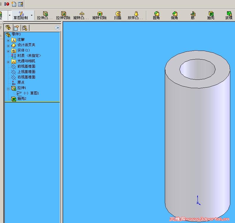

用抽壳方法建立了一个接管(钢管),存在问题不是通孔。& R6 @! f9 R9 d, x6 B
# f2 G. C+ ?  f5 _& l# {$ Q/ M# x请问如何处理。谢谢主。
6 _' z& v; e0 F' q 零件3.rar (13.85 KB, 下载次数: 2)
发表于 2011-6-20 11:42:25 | 显示全部楼层 来自: 中国湖北武汉
两端都要点一下就可以了!
chenjun520601 + 2 应助
发表于 2011-6-20 12:32:05 | 显示全部楼层 来自: 中国广东深圳
2楼说的很对3 J0 h8 a! _. W0 j
点一头抽出来的是个壳! \/ p7 `' @* L  z8 [, v. ?. l
想是通孔4 r4 o( d8 _. \: F) |. g
只能两头都点~~

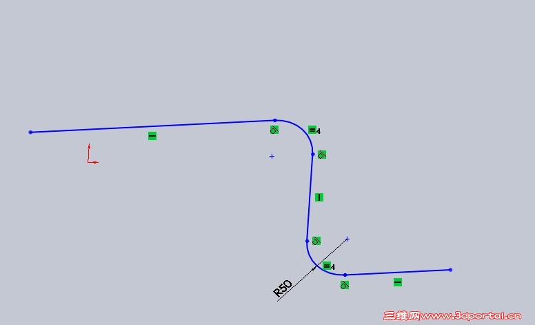

在焊件里做不更好吗,画好路径。直接选轮廓!

 楼主| 发表于 2011-6-21 08:51:51 | 显示全部楼层 来自: 中国甘肃兰州
在焊件里做不更好吗,画好路径。直接选轮廓!8 @7 M  K  q1 s2 d( v8 Z+ Q
xuezhongfei2002 发表于 2011-6-20 22:02 http://www.3dportal.cn/discuz/images/common/back.gif
/ ]/ O. g* r4 W! ~" c! W. k! ^1 z/ l) Q, h3 e$ k
能做个示例吗。SW2006.( s( ]. L9 A1 V2 f# T
谢谢。

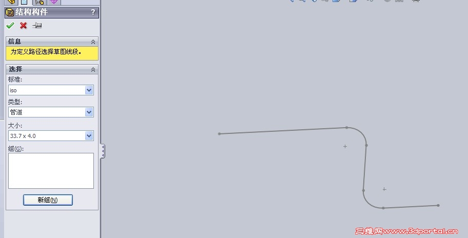

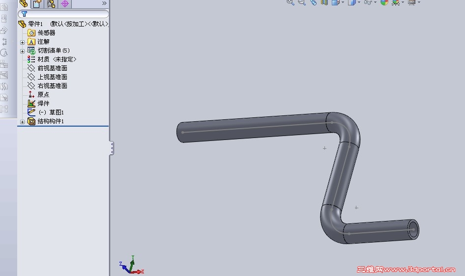

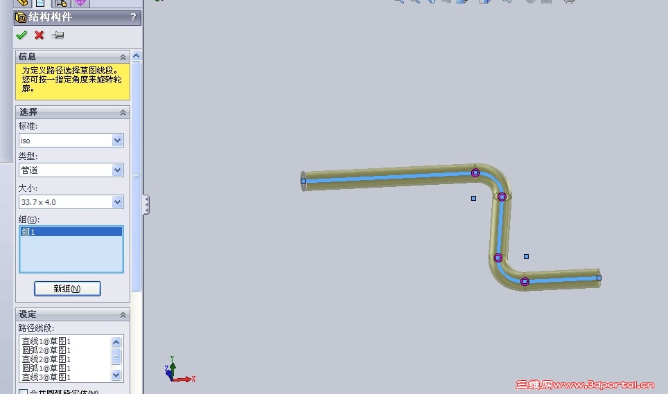

发表于 2011-6-21 22:30:39 | 显示全部楼层 来自: 中国山东威海
对待这样的问题,我一般用型材来处理,比较方便,,如图

发表于 2011-6-26 21:37:12 | 显示全部楼层 来自: 中国河南濮阳
15# zbszzc / O" n! C, M! b
8 h- k( \! j( \  e9 P' Y& k# B2 N无语了!焊件轮廓可以自己定义,什么样的截面都可以!!
