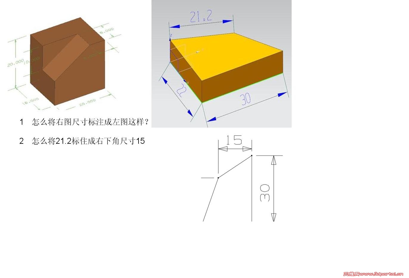

请高手不吝赐教    怎么样才能标出左图那样的尺寸 平行标注怎么改成水平或垂直标注

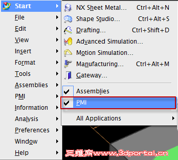

  z7 O, Y; V  C: U. U! P1 W! j+ o SNAG-54.png SNAG-55.png 加载PMI模块就可以了啊!

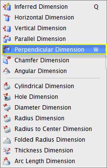

发表于 2011-6-21 12:03:55 | 显示全部楼层 来自: 中国辽宁沈阳
你得变换模型视图,你是在默认正二侧视图,改成对应的视图平面就能成那样了
发表于 2011-6-23 09:41:39 | 显示全部楼层 来自: 中国浙江金华
还有要根据需要变换WCS的方位
