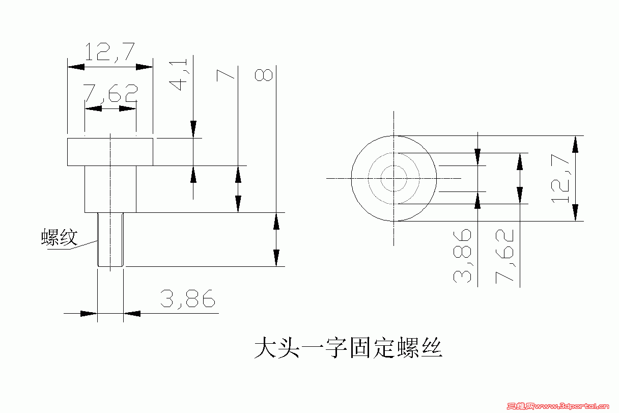

如题,这款是什么型号的螺丝?1 O% X; Q: x) S# w1 I9 d9 E
电源连接器的固定螺丝,是什么型号的,哪里有出?
6 v& x  W+ o5 M5 v$ N单位:毫米(mm)

應該是廠商自製的吧
6 C7 C+ F2 k7 i% j' e4 ~# ~有客戶下過這種訂單 ,但要用車修
发表于 2011-6-22 15:17:47 | 显示全部楼层 来自: 中国山东泰安
GB27螺栓 在市面上可以买到
 楼主| 发表于 2011-6-22 15:30:41 | 显示全部楼层 来自: 中国广东梅州
这螺丝部分是M4的4 S, _; y8 ]' r) Q* |
无螺纹部分直径为7.62
6 q; ^; X! u: t( m) G8 x与GB27螺栓有差别。
发表于 2011-6-22 16:18:06 | 显示全部楼层 来自: 中国四川攀枝花
这个螺丝有点类似“开槽圆柱头轴位螺钉(GB/T 830—1988)”,但螺纹直径部分又太小。
 楼主| 发表于 2011-6-22 16:36:10 | 显示全部楼层 来自: 中国广东梅州
确实相似与开槽圆柱头轴位螺钉,但还是不同。
* `% f# E3 m4 i5 s- j1 V应该真的是自制的吧……

发表于 2011-7-13 09:43:28 | 显示全部楼层 来自: 中国山西太原
这不是螺丝,是销轴一类的零件,上端是挡台,中间是轴杆,下面螺纹是压挡圈的。
发表于 2011-7-13 18:14:34 | 显示全部楼层 来自: 中国江苏苏州
是一种轴或插销之类的零件,应该是厂家自制产品。

发表于 2011-7-15 12:45:13 | 显示全部楼层 来自: 中国江苏无锡
应该就是开槽圆柱头轴位螺钉(GB/T 830—1988),下载这个标准资料去对对看。
