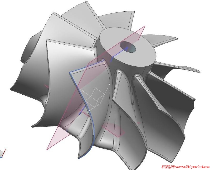

求助,怎么才能把叶片根部的圆角给去掉,这个实体是一个整体,无参数的
6 @+ l- ^# F* e  ~* g1 t5 ~: s. w

找出倒角的顺序,用删除面,或者替换面就可以了,实在不行就用向级仿真里的理想化来做,楼主试试吧

不难呀,应很好搞,说下思路
9 y' f3 ]9 t+ A: l* C. p7 g1 回转,分割出叶片,) k9 `# S$ Q# n8 |4 {+ W
2,把叶片做替换+ X1 W! O; O. b7 T5 e$ F
3阵列

其实很简单就是删除面,只不过在选择其中一个圆角时,有个过滤器,你选中那个选择全部圆角就可以删除所有的了(只要删除的面不与其它面干涉就行了)

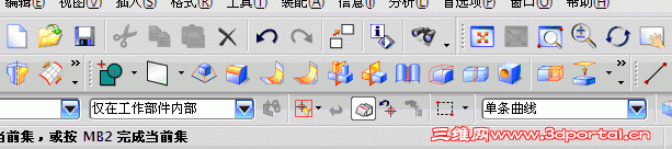

发表于 2013-7-20 17:24:21 | 显示全部楼层 来自: 中国广西柳州
UG6.0里面有个同步建模的功能 你打开以后有个删除面的命令按钮  用他就可以搞定了  网速不行不给你上图了 找不到命令的话用搜索功能了
