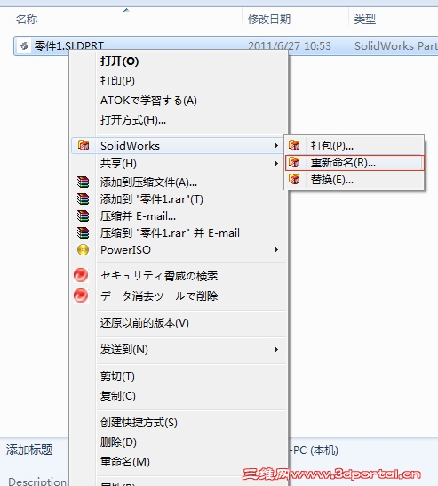

发表于 2011-6-27 12:05:43 | 显示全部楼层 来自: 日本
右键,重新命名  b3 C/ e4 q5 }& C1 M* W2 P

发表于 2011-6-27 14:24:36 | 显示全部楼层 来自: 中国辽宁沈阳
2楼 我这样改完 装配体就不认识这个零件了怎么办啊

发表于 2011-6-27 16:18:35 | 显示全部楼层 来自: 中国北京
那就重新找一下路径就行了吧

发表于 2011-7-3 00:14:08 | 显示全部楼层 来自: 中国广东汕头
用SOLIDWOKRS EXPORER.就是安装了出现的另外一个图标。
发表于 2011-7-3 07:52:32 | 显示全部楼层 来自: 中国广东广州
用SolidWorks Explorer ,这个速度快效率高,改名字的首选工具
