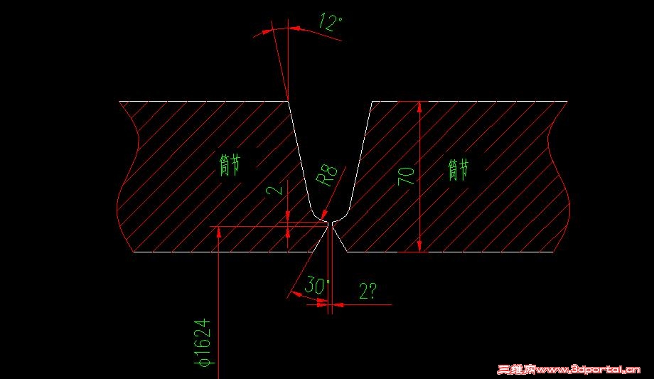

P355GH EN10028-2 材料厚度为100mm的筒体纵缝坡口为什么的好?筒体卷板时是否必须预留折弯量,然后再将其去掉
! E6 S. g" B9 S& _& m3 k7 G谈谈干过厚板筒体的,你们的是怎样进行的卷板的?怎样加工的坡口?
发表于 2011-6-28 12:30:46 | 显示全部楼层 来自: 中国广东深圳
可以考虑预弯后,用气割(轨道小车)把坡口切割成X形,再圈圆。
' B9 ^, b) N& z8 o, j  x1 H预弯后,要加工出U形坡口,通常就得上大型镗铣床加工了。2 j+ q8 l0 u1 f. Z& _
- ]) o% b/ x( i; T3 c3 q( c
坡口可以考虑采用背面带垫板(焊后刨掉)的坡口。
发表于 2011-6-28 23:55:37 | 显示全部楼层 来自: 中国上海
1# zsc19751013 ( ]8 i. L. J* c; v9 c1 F8 }
3 \; O6 e% p) ~- I2 t
厚板肯定要有压头余量的。有两种方式压头,一种用压机,一般要万吨以上的,还有就是用卷板机压头,压头余量取决于压机能力。% Q- y9 O* N6 P& d$ F3 w# {
卷板还有冷卷和温卷的区别,这个关键还是压机的能力,如果你们公司不能自己卷,外面可以找到地方卷的,就是价格很高,我们公司去年年底压机坏了,外协卷筒体和复圆,听说一个筒节就好多万
发表于 2011-6-30 20:51:00 | 显示全部楼层 来自: 中国江苏泰州
一般情况都是U+V。
' x* w8 O: c# Z( s$ I5 D9 d, F3 D$ V/ ]0 w# x: w! _' q( C9 N
进行温卷。4 {0 N8 [7 P( M+ g2 ]* M" {/ O
卷完后切割余量、回圆、机加工坡口。
发表于 2011-7-17 16:55:45 | 显示全部楼层 来自: 中国浙江嘉兴
我干过最厚是45mm的碳钢板,外径为805mm,- Q# B; |; x8 |
当时卷板机最大只能卷制40mm,我们采用二头预留打头,卷制完后气割掉打头部分,再次校圆。
; F2 i# K$ a  Q0 h: `2 v坡口是采用气割成型。

发表于 2011-8-2 11:10:18 | 显示全部楼层 来自: 中国江苏泰州
里手工,外埋弧焊吧,你这个坡口1 T1 z1 T2 Q1 E$ P& I9 D  w- M
zsc19751013 发表于 2011-7-30 20:58 http://www.3dportal.cn/discuz/images/common/back.gif
" u: p3 ?+ v  o7 d* z7 ?4 F) _
2 X/ M/ l7 G* p厚度这么大,手工焊哪有效率?
! g2 \. H' L9 {$ ~8 k手工打底,还是SAW焊。外清根。
发表于 2011-8-5 10:37:28 | 显示全部楼层 来自: 中国江苏苏州
采用带垫板,单面大约10度的坡口,一侧焊完后,反面刨削至3MM左右,再打磨后应行.
