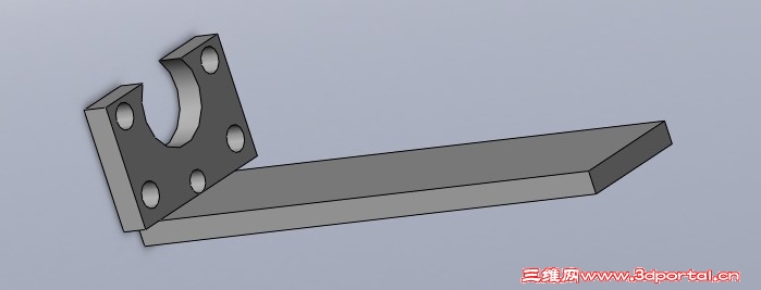

发表于 2011-6-28 21:46:51 | 显示全部楼层 |阅读模式 来自: 中国福建厦门
QQ截图20110628214223.jpg 材料为不锈钢,请大侠给详细解释下!
发表于 2011-6-29 09:29:05 | 显示全部楼层 来自: 中国广东广州
用普通钢板加工的话:9 a- j3 e8 X1 {
1.开料:按照两板图纸尺寸留余量(带孔板宽度余量足够加工完整圆孔);
4 F) N/ A3 O& j8 F' G( Q2.铣:长板铣至尺寸,带孔板铣周边,宽度留余量,使大孔在后工序可以加工完整圆孔;" N9 c. c# o1 ?# H& ?2 e/ x( I2 M
(如果零件受力较大的话,不能采用在转角处连接,焊接部位应考虑在长板上,开料尺寸相应调整,采用带孔板材料加厚20mm以上,铣出直角,再与长板焊接。)* l, A( d6 e1 p4 K7 ~" c" T+ z
3.焊接;: O5 l2 Z0 f8 c* x4 G. z
4.铣带孔板底面,与长板垂直;! @, I1 _! B7 ]  C2 B
5.加工各孔:钻孔(是否铰孔、镗孔按照孔精度定);" G0 H" U: S' S" M
6.铣边使缺口圆至图纸。

加工两个零件后焊接。如果精度的话在焊完在加工

光是这样说不出来工序。你的标注出来关键尺寸。还有粗糙度和形位公差一类的东西。不然是不合格的东西。

对这个零件的制作工艺,要根据其尺寸要求精度的高低以及产品质量要求高低来确定适当的工艺(焊前加工还是焊后加工)。

该零件的结构工艺性不好,如 不完整孔和靠近长板的小孔,你要说明他干什么用,如何安装/连接(提供相关件信息),。。。再让朋友们帮你出主意

制作工艺和产品的加工数量直接相关的,如大批量的话,考虑模具直接冲压,精度是要考虑焊接的时机的
发表于 2011-7-2 16:02:49 | 显示全部楼层 来自: 中国山西晋中
应有尺寸及形位公差要求,要求不同有不同的加工工艺。如若要求不严,两件可分别加工,焊到一起就可以了。若要求较精确,分别将不锈钢板用等离子切割机下料,打坡口焊接,划线,加工各边,镗孔,钻孔,铣切上边部分。

要看产品的精度了要是不高就先把2个产品做好在焊接然后就抛光就OK了

我不明白那个接近零厚度的孔是怎么用的 模型基本不符合工艺要求 这种零件出来会被人家骂死 该是楼主随便画画的东西 哎 无稽之谈 无题也

好像你们上边所有的人说的都很好!但是我没发现哪个人考虑到了焊接变形的问题了!
- A" [3 s2 Q3 I  |( V是不是要焊后退火,不然应力怎么消除啊!用的时候再发现变形那就晚了!

精度不大两块板可直接等离子切割/水切割   后拼焊
发表于 2011-9-22 14:10:20 | 显示全部楼层 来自: 中国江苏常州
不知道这板多厚?% U  _# {* D  t" I' Z; C) ?5 Y) g
要考虑螺纹孔受力的话 不如用整板折弯后在去铣,钻孔!

下料0 J% [# J# }. C' D" _( i6 r
焊接
% D/ S) V2 }/ t7 I, c- D& M机加
发表于 2011-9-24 14:12:14 | 显示全部楼层 来自: 中国安徽安庆
先下料,然后焊接,最后进行加工。可上加工中心或者镗床
发表于 2011-11-20 14:57:48 | 显示全部楼层 来自: 中国辽宁大连
1 下料. Y1 o7 ]' K* W7 ~- b7 I
2加工
- F1 a$ q" y. H- K3焊接
. ?) |& N0 e) }8 j/ N- }0 A9 j4精加工
5 L- R5 O3 H9 E: |4 e5表面处理
发表于 2011-12-5 16:02:20 | 显示全部楼层 来自: 中国北京
下料,焊接,加工,退火,加工。
